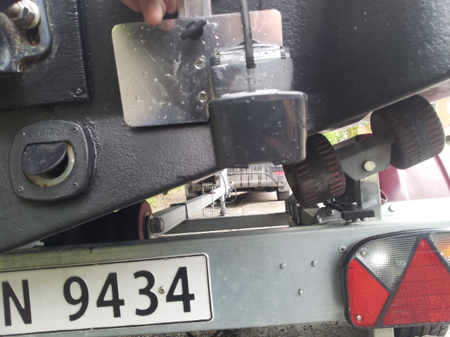

Jeg skal montere det justerbare giverfeste (skinne) på min Yamarin 4410 og lurer på hvor det er best å montere.
Her er skinnen:
bilde
Redigert av kjetillunde (see edit history)
En siste variant er å montere giveren på et justerbart feste, da kan du heise den klar av vannet når båten ikke er i bruk og unngå groing fullstendig. (Du unngår kløning på båtslippen også....) Det forutsetter riktignok at du setter hånden i vannet, men når vannet er kaldt er sjelden groing noe problem uansett.
Jeg skal montere det justerbare giverfeste (skinne) på min Yamarin 4410 og lurer på hvor det er best å montere. Først tenkte jeg å montere den der jeg har satt en X på bildet men jeg oppdaget at skroget ikke var flatt der, noe som gjør det vanskelig å montere skinnen. Fungerer det å montere den der jeg har tegnet den inn? Ettersom jeg husker er skroget flatt der...
Her er skinnen:
bilde
