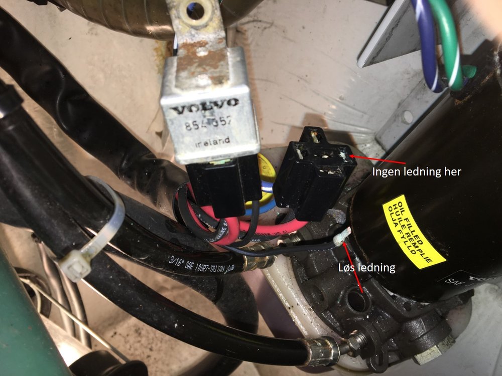

Hei,
Jeg fikk akkurat samme problem når jeg tok opp båten. Kjørte først drevet opp og deretter ned igjen. Da hadde indikatoren gått bananas og det var ikke mulig å heve på nytt. Har kjørt prosedyren med å kjøre tannhjulet rundt noen ganger så nå viser indikatoren -4,  men fortsatt får jeg ikke kjørt drevet opp.
Jeg forsøkte imidlertid å bytte om på releene før jeg kom så langt. I den sammenheng kan det være at en av ledningene på det ene releet er løsnet/revet av, alternativt om det var det som var feilen fra starten av også. Kan noen fortelle meg om den løse ledningen på bildet nedenfor skal være løs eller om den skal stå på den tomme plassen i kontakten?
