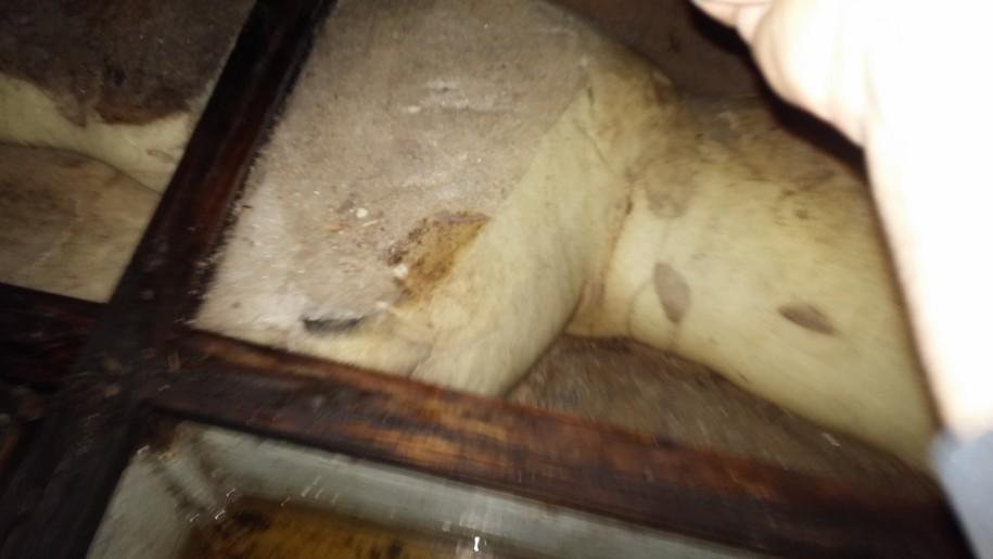

Under dørken på hver side så var det fylt skum. Hvorfor er dette skummet her og har det noen funksjon?!
Jeg kan la skummet være der uten problem, men dette området hadde vært perfekt for å oppbevare fiskestenger og slikt.
Se bildet her.

Skummet er der for å stive av dørken mot skroget og gi båten oppdrift hvis den fylles med vann.
De fleste som fjerner dette skummet legger spanter på kryss og tvers isteden,slik at ikke skummet trekker vann igjen.
Hvis du søker litt her på forumet er det mange tråder om dette.

Det viste seg at skummet var fult av vann ja... så fjerne dette skummet.
Legger opp noen ekstra spanter i kryss på sidene, men det virket ganske støtt så tror ikke det skal være bruk for noe veldig avlastning.
Dørk platene ligger støttet mot skrogsiden også.
