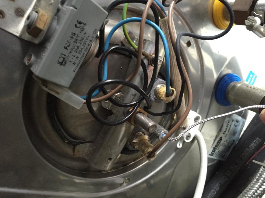

Det er vel en kapillærrør-termostat, dvs en bryter. Den og overtemperatur-termostaten er tredd ned i et rør, en følerlomme, i tanken. Hvis du er god kan du kanskje få ned en tynn tempføler sammmen med de to.
Selv har jeg fått sveist inn en ekstra lomme i min tank. Er ikke ferdig dessverre. Ting tar tid...
Det syns ikke så godt kanskje, men her har jeg montert to varmeelementer og to følerlommer.
bilde
Redigert av dvil (see edit history)

som viste seg å ha et element som passet i lommen sammen med de to eksisterende temp. følerne på vv beholderen:
bilde
bilde
NB Det er lurt å ta ut kontakten for 220V før en åpner lokket til vv berederen!!!!!!
Det var utstyrt med 2 element men jeg trenger nok bare den ene så den andre blir med som reserve. Måtte skjøte kabelen men det gikk fint.
Nøyaktigheten lå på - 2 gr. når jeg testet det mot kalibrert termometer.
