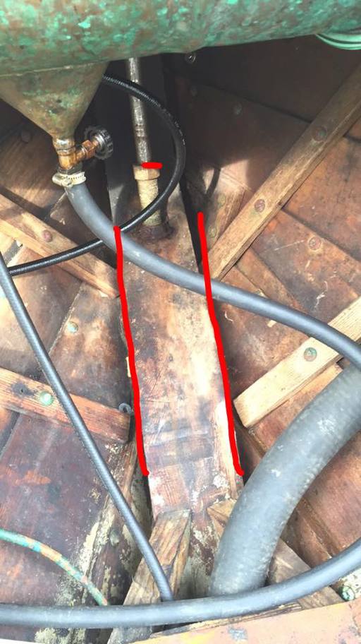

Har kjøpt en gammel tresnekke/sjark på 28 fot. Har problemer med lekkasje i baugen og akterenden ved rorstammen. (Lekkasjen i akterenden er kun når motoren går) mens den forut er nok så konstant. Båten har vært på sjøen i 4 dager. (Og jeg har allerede kjørt den hjem (63nm). Er disse lekkasjene noe som vil trutne etter noen dager/uker eller må jeg bruke sikaflex/tec7 eller lignende for å stoppe lekkasjene?

Du skriver at det lekker ved rorstammen akter. Lekker det inn selve rorhylsa (røret rundt rorstammen) eller lekker det inn på utsiden av dette røret? Hvis det lekker inn rorhylsa er det gjerne en mulighet for å klemme nedi noe fett der, enkelte rorhylser har fettkopp som kan fylles med nytt fett og skrus til. Lekker det rundt rorhylsa går det an å få det tettet med asfatkitt fra utsiden, men det kan også være at akterstevnen/stilken er utsatt for enten råte eller lutråte og dermed trenger ytterligere tiltak for å få det helt tett. Igjen; et godt bilde av problemet sier mer enn ord :wink:
Så ikke så verst ut det skroget der :thumbsup: Spesielt så det bra ut fra utsiden.
Framme på innsiden av stevnen ser det ut som det er litt stemning, hvordan føles treet hvis du fordiktig prøver å stikke i det med en kniv? Tenker da spesielt rundt områdene der med svart og hvitt belegg.
Ville ventet noen dager til for å se om det blir bedre. Hvis ikke ville jeg ha prøvd å skrubbe områdene der lekkasjene er med en stiv kost for så å avfette med f.eks. rødsprit eller aceton. Så prøve å dytte i noe asfaltkitt ala Farm eller lignende mellom stevnene og bordene, altså fra innsiden. Lage en fin hulkil slik at kittet ikke stikker ut og det ser OK ut. Blir nesten for dumt å begynne å klatte med kitt på utsiden når båten ser såpass bra ut, det må være siste utvei.
