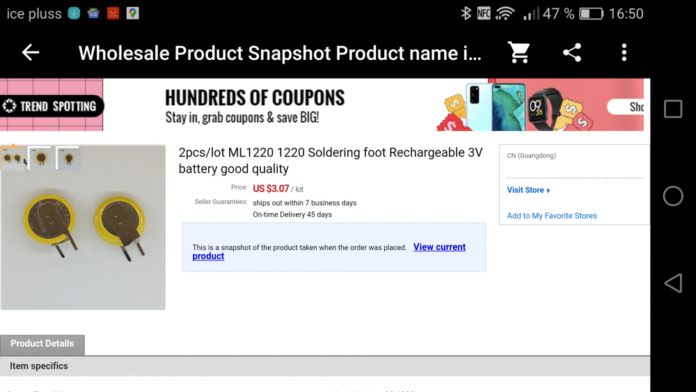

Jeg har en gammel GPSmap 524 som jeg hadde samme problem med i fjor. Da åpnet jeg kartplotteren, men måtte også ta av et datterkort før jeg fikk tilgang til det oppladbare batteriet som var loddet fast. Nytt batteri kjøpte jeg på Aliexpress. Etter 6 mnd opplag nå nettopp husket plotteren fortsatt dataene fra sist høst. Veldig fornøyd!
