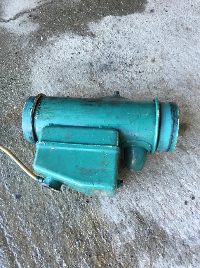

Hei
Noen som har erfaring med overhaling av varmeveksler til tmd31-serien?
Har fått en innvendig lekkasje i den. Har leitet litt på nettet etter overhalingskit men har ikke funnet det.
Ser ut som det kan bli en meget dyr affere dersom hele må byttes. :sweat:
Legger ved noen bilder av varmeveksleren
https://baatplassen.no/bildearkiv/27/27312/img_1071.jpg
https://baatplassen.no/bildearkiv/27/27312/img_1070.jpg
https://baatplassen.no/bildearkiv/27/27312/img_1069.jpg
https://baatplassen.no/bildearkiv/27/27312/img_1068.jpg
Hei, som du kanskje har funnet ut nå, er dette "engangskjølere", dvs. at de er falset sammen slik at de ikke kan repareres dersom et rør begynner å lekke. De kan heller ikke blinde av det røret som lekker.
Hadde mistanke om lekkasje i varmeveksleren på min TAMD31A i fjor, hadde den inne hos Radiatorservice AS på Økern i Oslo, de trykktestet den i ett døgn og den var heldigvis tett. God service og rimelig pris var min erfaring med firmaet.
