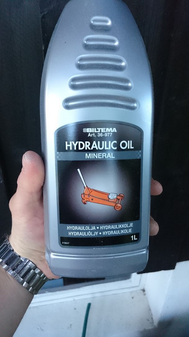

Eystein Bjerke Startet 11.Juni.2015 Link til dette innlegget Startet 11.Juni.2015 Hva er egentlig powertrim fluid til mercury powertrim? Kan jeg bare bruke hydraulikkolje? Sitér dette innlegget Link to post
Teerex Svart 11.Juni.2015 Link til dette innlegget Svart 11.Juni.2015 (redigert) ATF-olje er vanligvis brukt hos de fleste produsentene. Quicksilver® Power Trim and Steering Fluid is intended for use in power trim systems where ATF is recommended. This unique formula helps to prevent corrosion, oxidation and wear. Redigert 11.Juni.2015 av teerex (see edit history) Sitér dette innlegget Windy 27 CC/HT -84. 4,2 D-tronic 250 HK -98. Bravo 3X 1,81 20P. 30 knop (under evig reparasjon) Navette S540 -10 med Mercury F115 2,1 liter -15, 8 HK Tohatsu 2-takt -03 BSA A65L Lightning -69, Triumph Street Twin 900 -16 BMW X5 30d -13, Jeep Grand Cherokee 3,1TD -00, Audi 100 GL5E -78 Link to post
Eystein Bjerke Svart 11.Juni.2015 Emnestarter Link til dette innlegget Svart 11.Juni.2015 Altså ikke denne? Sitér dette innlegget Link to post
alfaalfa Svart 11.Juni.2015 Link til dette innlegget Svart 11.Juni.2015 Mercruiser power trim fluid er motorolje 30w. På utenbordsmotorer er det ofte ATF olje som er alternativet (ikke jekk olje så vidt jeg vet) Sitér dette innlegget Link to post
Teerex Svart 11.Juni.2015 Link til dette innlegget Svart 11.Juni.2015 (redigert) Hydraulikkolje og ATF-olje er ikke helt det samme nei. Vedr. Mercruiser: "Straight from the service manual: "Important:If power trim fluid is not available, SAE 10W-30 or 10/W-40 motor oil can be used." Redigert 11.Juni.2015 av teerex (see edit history) Sitér dette innlegget Windy 27 CC/HT -84. 4,2 D-tronic 250 HK -98. Bravo 3X 1,81 20P. 30 knop (under evig reparasjon) Navette S540 -10 med Mercury F115 2,1 liter -15, 8 HK Tohatsu 2-takt -03 BSA A65L Lightning -69, Triumph Street Twin 900 -16 BMW X5 30d -13, Jeep Grand Cherokee 3,1TD -00, Audi 100 GL5E -78 Link to post

Eystein Bjerke Svart 11.Juni.2015 Emnestarter Link til dette innlegget Svart 11.Juni.2015 (redigert) I min manual står det Quicksilver Power Trim & Steering Fluid or Automotive Transmission Fluid (ATF) Type F, FA or Dexron II Så da blir det ikke hydraulikkolje i alle fall... Redigert 11.Juni.2015 av Eystein Bjerke (see edit history) Sitér dette innlegget Link to post
