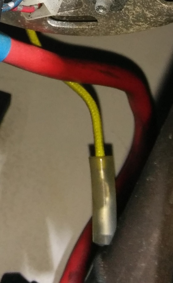

ternelos Startet 14.Juni.2015 Link til dette innlegget Startet 14.Juni.2015 (redigert) hei. for et par dager siden skrev jeg om en dynamo som jeg ikke fikk til å lade. men som lader nå. var ombord i dag og startet og dynamoen har øket ladingen fra 14.35 tol 14,55 , hva skal dette bety og kan det vere skadelig for dynamo og batteri? batteriet har nu 13.55 v og det er vel litt mye eller.... er det noen som vet noe om dette? og på dynamoen er det ei gul kort ledning med ei plasthylse i enden .hva skal denne brukes til. dynamoen er en hitahci 80 amp og er helt ny. motoren er en yanmar 4hj-e. hilsen ternelos Redigert 14.Juni.2015 av ternelos (see edit history) Sitér dette innlegget Link to post
Kruse Knallkul 3 Svart 14.Juni.2015 Link til dette innlegget Svart 14.Juni.2015 (redigert) Den gule ledningen er vanligvis en såkalt senseledning. Dvs det er den som skal bidra til at dynamoens regulator får beskjed om hvor høy spenningen er. Den KAN kobles rett på B+ på dynamo, men det BESTE er å forlenge denne kabelen og feste den direkte på + på det batteriet dynamoen er koblet til (primærbatteriet) På den måten senser dynamoen hvor høy spenningen er inn på batteriet og regulerer etter det. PS! Jeg kjenner ikke spesifikt til denne dynamoen, så mitt tips om at gul ledning er senseledning, er på generelt grunnlag ut fra de dynamoer jeg har vært borti. Redigert 14.Juni.2015 av Kruse Knallkul 3 (see edit history) Sitér dette innlegget Link to post
offpist Svart 14.Juni.2015 Link til dette innlegget Svart 14.Juni.2015 Jeg har også hitahci 80 amp, og den gule ledningen er for å koble til turtelleren.. ikke sense ledning. Sitér dette innlegget Link to post

Joerg Becker Svart 14.Juni.2015 Link til dette innlegget Svart 14.Juni.2015 (redigert) Hitachi LR180C har ikke senseledning.Den gule ledningen (mer grønn enn gul og stikker ut på dynamoens side) er "W", dvs. AC signal for turtallmåleren.Spennningene du måler er normal for denne dynamoen.Jørg Redigert 14.Juni.2015 av Joerg Becker (see edit history) Sitér dette innlegget => Husk: Sier du ikke noe, da sier du "Ja". => Leser Du også på Båtplassens MARKED ? => Link til egne nettsider Sterling Power, Balmar, Victron, egen FAQ (tips feilsøking mm), osv. Link to post

ternelos Svart 14.Juni.2015 Emnestarter Link til dette innlegget Svart 14.Juni.2015 hei igjen. det var bra ofpist og joerg becker fortalte at det ikke var en sens ledning for jeg har av noen tidiligere fått fortalt at det var en slik og at jeg kunne koble den til pluss på dynamo. hva ville skjedd da? ikke fra noen i dette forum. skal ta en tur med båten i morgen så får jeg se hva som skjer med ladingen og batteriet hvis været blir litt bedre enn det er nå. takk for alle svar. hilsen ternelos Sitér dette innlegget Link to post
