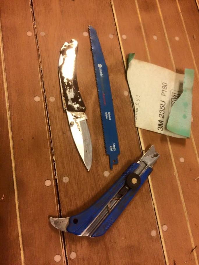

Runabout Svart 24.Mars.2016 Emnestarter Link til dette innlegget Svart 24.Mars.2016 Da er straks hele båten pusset ned å på tide å få ut gammel natemasse. viste seg å vere en veldig tidkrevende å vanskeliger jobb en forventet. på tidligere prosjekt har jeg brukt overfres med guide, fordi jeg ville gjøre natene bredere, men her så vil jeg beholde bredden og må derfor skrape de ut. lit diverse kniver og et bajonettsagblad som funket overaskende bra til å file/skrape/rive ut den gamle massen Før Etter Sitér dette innlegget _____/| _________//// \_______________| ~^~^~^~^~^~^~^~^~^~ Link to post
