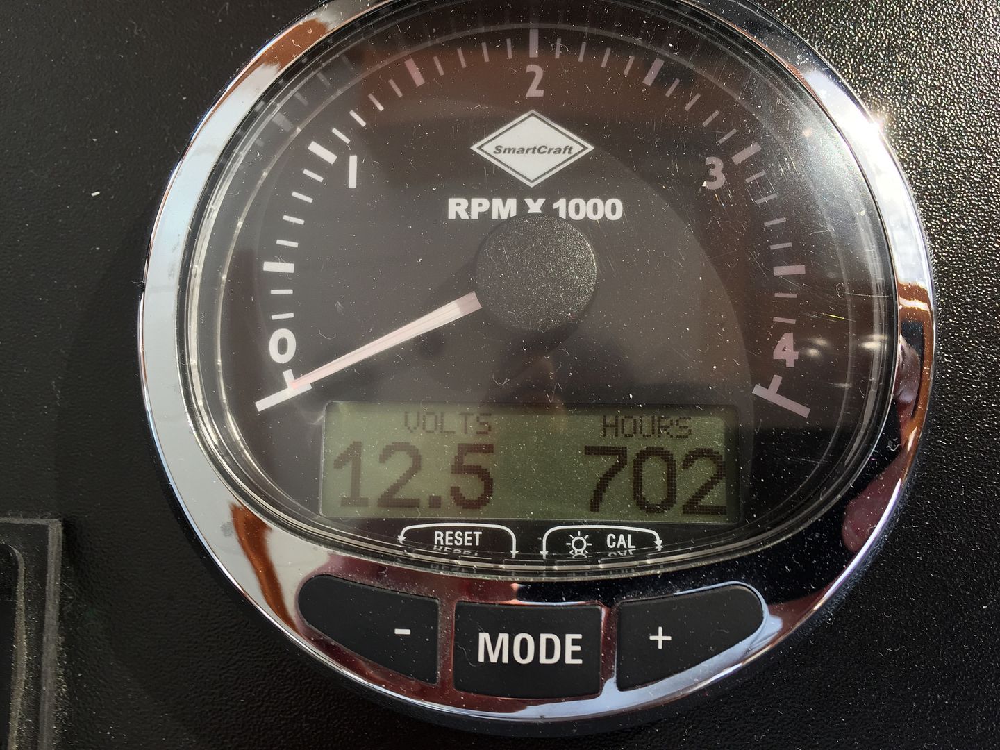

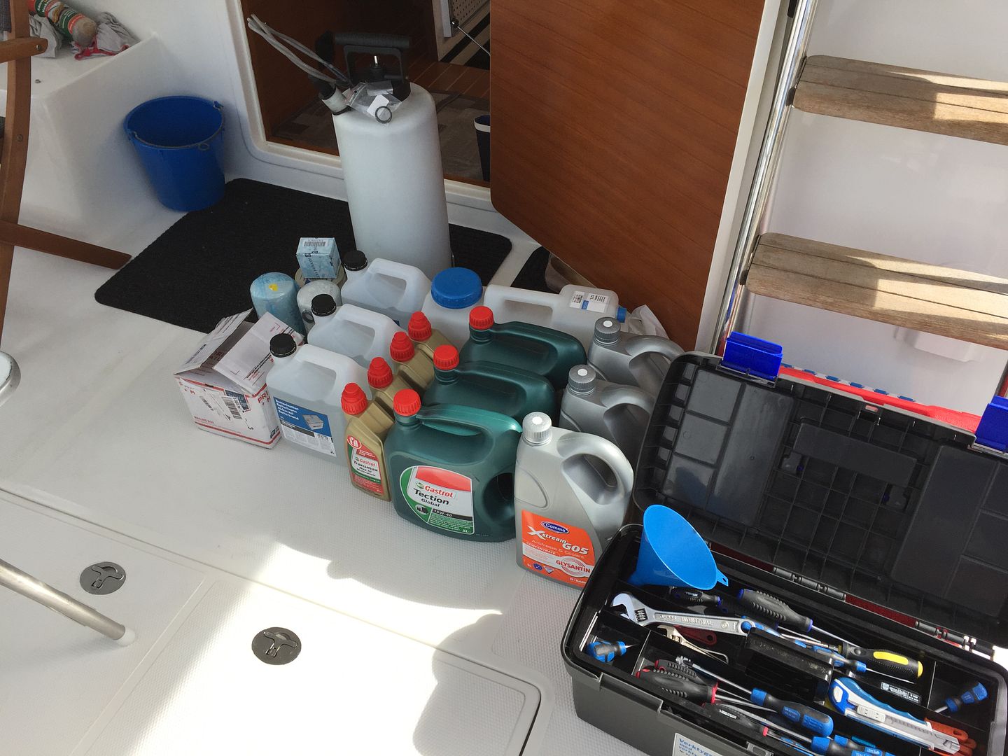

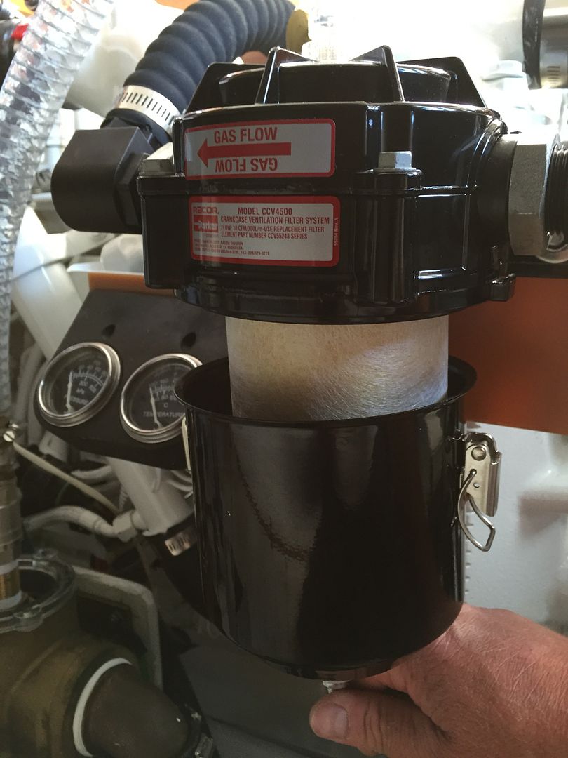

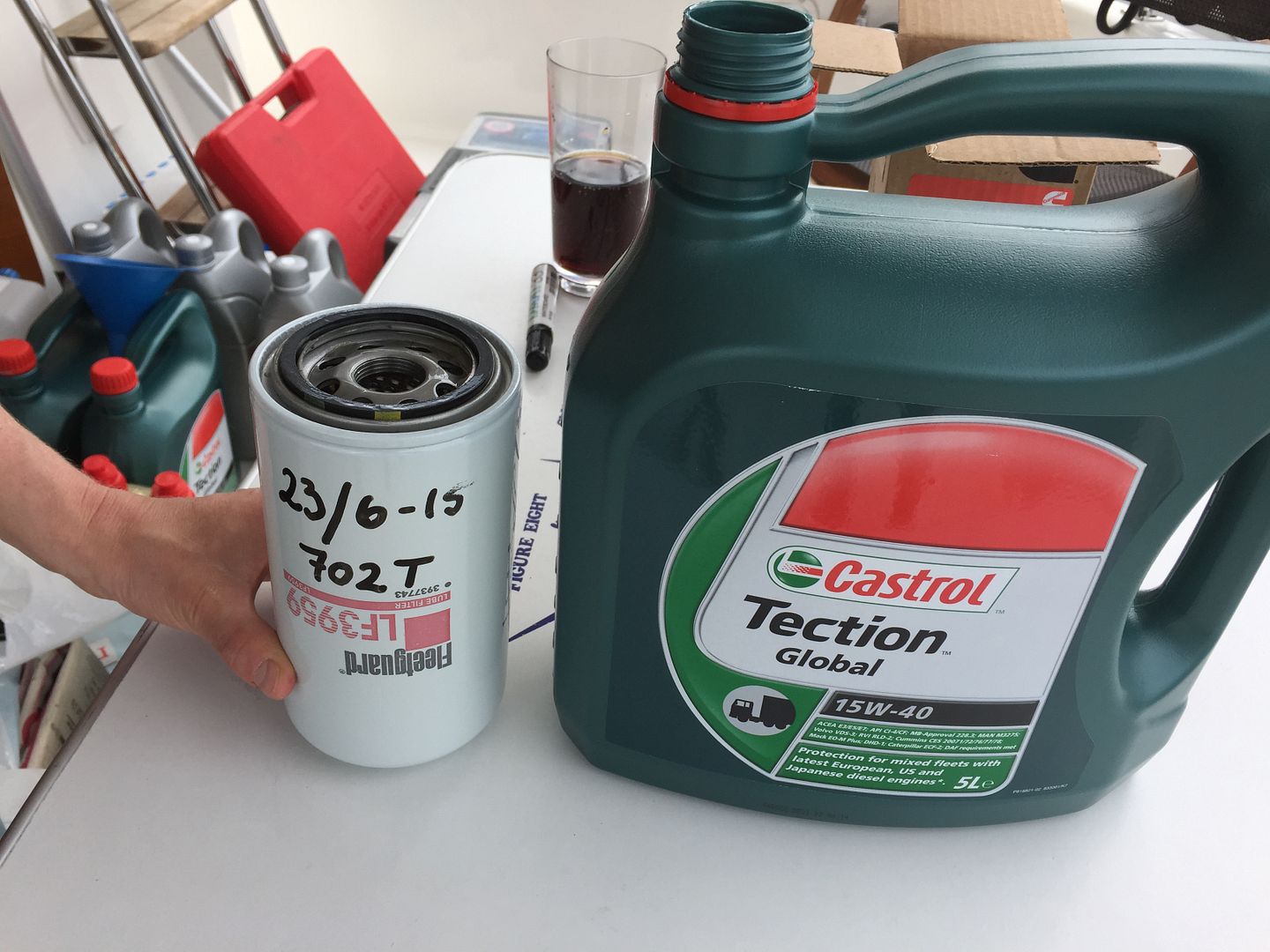

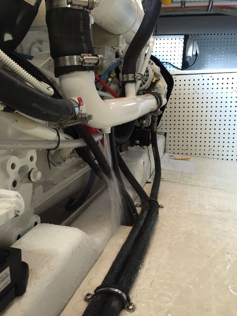

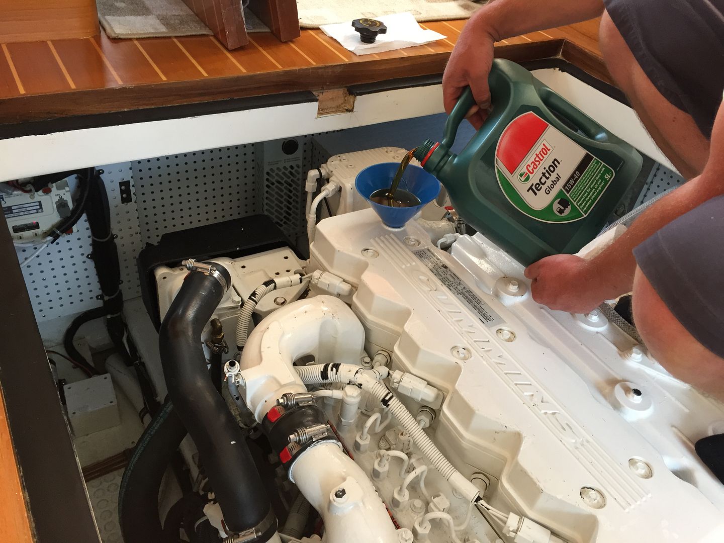

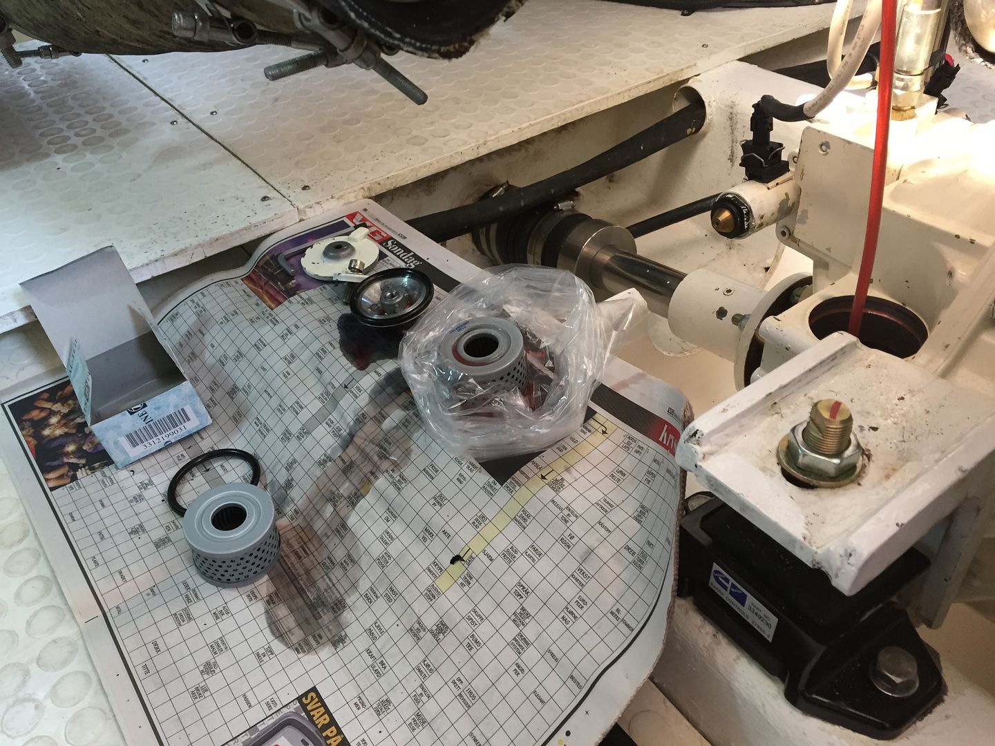

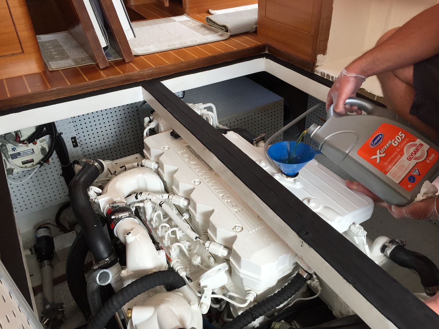

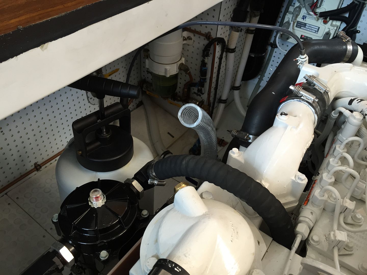

sap_2000 Svart 26.Juni.2015 Link til dette innlegget Svart 26.Juni.2015 (redigert) Jeg lar ikke noen andre få slippe til i mitt motorrom medmindre det er snakk om noe helt spesielt. Har generelt dårlig tiltro til servicepersonell jfr. hvor grundig jeg selv er. Søler jeg en dråpe olje under jobben ser jeg det og tørker opp samt vasker vekk flekken fullstendig innen jobben er avsluttet. Dokumenterer forøvrig alt jeg gjør, tar vare på alle kvitteringer og holder meg kun til originaldeler slik at dette ikke er diskuterbart i ettertid. Som om jeg skulle skrevet det selv :-) Jeg tar endel bilder underveis av generelt vedlikehold og hvert av trinn av servicepunktene. Passer på å få med timeteller, hvilke deler/ spec'er på oljer etc som blir brukt etc. Skriver så ned i motorloggen med ref til bildene. Synes det er mye mer verdt enn kvitteringer alene som for alt man vet kan komme fra en kompis eller rett og slett dårlig utført arbeid av ett eller annet verksted. Bildet sier alt, inkl når de ble tatt (og hvor i endel tilfeller). Regner dette som et pluss den dagen båten skal selges også. Som kjøper hadde jeg blitt betrygget av å se med egne øyne hva som er gjort opp gjennom årene og ikke minst hvordan :-) He er et par eksempelbilder fra servicen for et par dager siden. Innkjøpene Timetelleren Olje suges ut Nytt filter fylles og skrives på Olje fylles Samme med giret Flush av kjølesystem På med ny frostvæske ihht spec Veivhusfilter byttes Også videre.... Redigert 26.Juni.2015 av sap_2000 (see edit history) Sitér dette innlegget Mvh. SAP Link to post
VannTro Svart 26.Juni.2015 Link til dette innlegget Svart 26.Juni.2015 Lite spørsmål SAP, når du flusher kjølesystemet lar du motoren gå ? For øvrig fant jeg en kanne med Volvo(blå) frostvæske om bord, så da har de vel brukt rette typen vil jeg tro ? (det røde på ekspansjons-tanken får jeg skifte ut med det som står på kanna) Sitér dette innlegget Medlem av: KNBF - RS - Holmestrand Båtforening - Holmen Motorbåtforening - Norsk Trawler Klubb - Clipper Klubben Båthistorikk fra 1975: Pioner 11(med rør-ramme) - 3hk Evinrude Yachtwin / 1979 Pioner 8 - 4 hk Johnson / 1983 With 300 Dromedille - 35hk Evinrude / 1979 Viksund 27 Columbi - Yanmar 3QM30 30hk / 1977 Marex 23 DC - Mercruiser 319D 180hk / 2005 Askeladden 525 Excel - Mariner 90 2-takt / 1987 Fjord 880 AC - FordSabb 2728T / 2011 Clipper 36 Sedan - Cummins QSB 5.9 230hk. Link to post
sap_2000 Svart 26.Juni.2015 Link til dette innlegget Svart 26.Juni.2015 Både og. Først tapping og skylling endel ganger. Så oppfylling og kjøre litt for å få ut det i bunn av blokka og VV kretsen. Så et par skyllinger til før 50% konsentrat og resten destilert vann vekselvis fylles på. Motoren blander resten. Vi starter oss en cumminstråd VT. Tenkte å legge ut det jeg har hjort hittil der samt de kjente tingene man bør følge med på, litt delenumre og div. . Bare å ringe så gir jeg deg en walk-through på flushing. Termostathuset må luftes bl.a. Sitér dette innlegget Mvh. SAP Link to post
