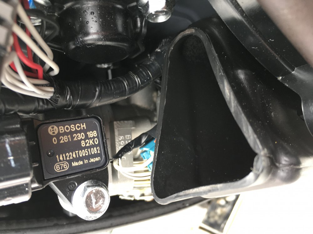

Om det er en LeanBurn så må man ikke bytte ECU, jeg vil anta man får ut ca 85 - 90% av effekten bare med bytte av flammefilteret i innsuget og propell.
