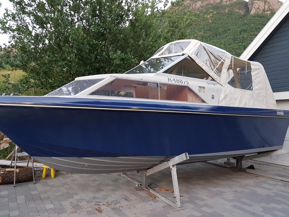

Kan legge med et bilde av min Windy 22 HC hvor underwater primeren er påført.
Båten er også nettopp primet og lakkert. (Koboltblåfargen)
