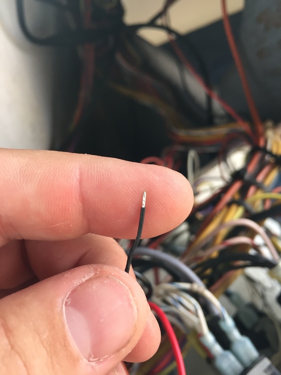

Trolig ingen ting med saken å gjøre, siden den er så tynn. Så på min plotter at jeg også har 1 sort jeg ikke har koblet til. Hos meg var den tegnet opp som ekstra jording, som skulle brukes i noen sære tilfeller. Det er ikke sikkert det er det samme hos deg. Jeg hadde isolert denne, slik at den ikke treffer + eller - punkter i kontrollpanelet. Det kan isåfall tvinge frem at plotteren skrur seg av.
