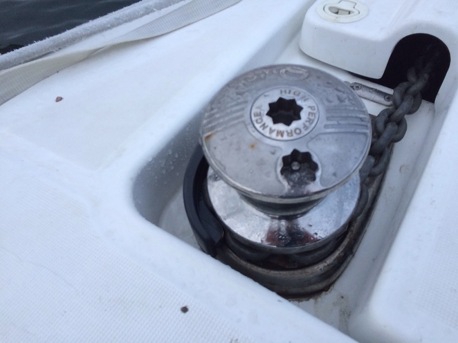

la vela Startet 25.Juli.2015 Link til dette innlegget Startet 25.Juli.2015 Noen som vet hvordan man får løst ut den manuelle mekanismen på ankerspillet på en beneteau oceanis 2009? Virker som d har kilt seg fast da den elektriske delen klikket. Sitér dette innlegget Link to post
S/Y Emma Svart 25.Juli.2015 Link til dette innlegget Svart 25.Juli.2015 (redigert) Mener du frittfallfunksjonen? Har du bilde av vinsjen, eller vet hvilken modell det er, kan sikkert flere svare. Redigert 25.Juli.2015 av Steinsvik (see edit history) Sitér dette innlegget To år på langtur med S/Y Emma Link to post
la vela Svart 25.Juli.2015 Emnestarter Link til dette innlegget Svart 25.Juli.2015 Sitér dette innlegget Link to post
la vela Svart 25.Juli.2015 Emnestarter Link til dette innlegget Svart 25.Juli.2015 Fritt fall uten at motor må startes. Fikk ankeret litt ned, men får ikke sveivet opp igjen. Sitér dette innlegget Link to post
bc45 Svart 25.Juli.2015 Link til dette innlegget Svart 25.Juli.2015 Har du prøvd å bruke et vinsjhåndtak i stjernen på toppen? Skru opp mot klokken. Sitér dette innlegget Link to post
la vela Svart 25.Juli.2015 Emnestarter Link til dette innlegget Svart 25.Juli.2015 Ja, men rikker seg ikke. Ingen sikringen som har gått. Men virker hverken manuelt eller med strøm. Fått heist hele ankeret nå opp i ankerboksen. Sitér dette innlegget Link to post
