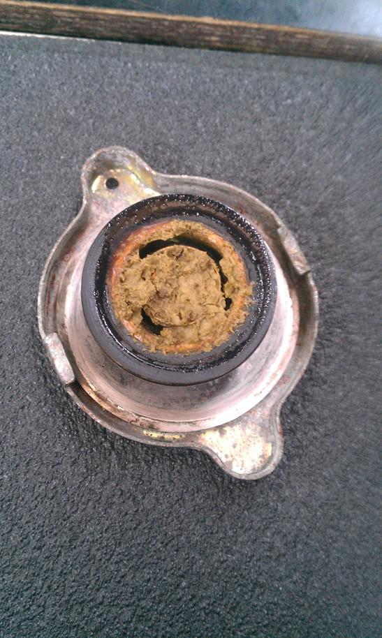

Matros77 Startet 1.August.2015 Link til dette innlegget Startet 1.August.2015 Etter en langtur og litt høyt turtall, så kommer det noe grønt gørr i kjølevannet. Som offtest bare skum. Men avogtil er det en tykk masse som samler seg opp under påfyllingslokket. Bruker rød kjølevæaske fra biltema. Renset å fylte på i april (3-4mnd siden) Brukte da systemrens i 3 dager. Skylte mange ganger med ferskvann. Var hvite prikker i vannet når jeg tømte det ut. Hadde også noe gørr i kjølevæsken i septemper 2014. var derfor jeg fant ut att noe måtte gjøres. Da var fargen grå. Samme konsistens. Vet ikke farge på kjølevæske som var på, eller hvor lenge den har stått i. Husker vannet var skittent og grått. Kan også ligge til att jeg føler oljeforbruket er noe høyt. Har ikke helt rene data. 6% av diesleforbruk kan jo ikke stemme, så der må jeg etterforske litt til. Ingen store oljelekasjer/svetting. Fin farge på eksos. Så jeg lurer jo litt på om det kan være olje som finner veien oppi kjølevæsken, men fargen er altså grønn!.. Diesel er jo også grønt. Men det kan vel ikke komme seg oppi kjølevannstanken? Massen lukter ingenting. Har ikke smakt på den.. Bowman kjølevannstank. Motor: Status marine,. Peugeot XDP 4-90, (XD 92) https://baatplassen.no/bildearkiv/53/53423/imag2355.jpg https://baatplassen.no/bildearkiv/53/53423/imag2488.jpg https://baatplassen.no/bildearkiv/53/53423/imag2249.jpg https://baatplassen.no/bildearkiv/53/53423/imag2250.jpg https://baatplassen.no/bildearkiv/53/53423/imag2356.jpg https://baatplassen.no/bildearkiv/53/53423/imag2251.jpg Sitér dette innlegget Link to post
offpist Svart 1.August.2015 Link til dette innlegget Svart 1.August.2015 Kan det bare være gammel avleiringer i systemet som blir løst opp av den nye røde kjølevesken? Hvis det er olje, burde du vel også se vann i oljen. (hvitaktig olje) Fant denne kommentaren ved litt googling: " Rød frostvæske beskytter mot avleiringer i kjølesystemet, litt som åreforkalkning, blå gjør det ikke. Har du en gammel bil hvor du har kjørt på blått i alle år har du høyst trolig masse avleiringer i kjølesystemet og med det dårlig kjøling. hvis du da hiver på rødt, uansett om du blander eller ikke, kommer denne avleringen til å løsne og du får masse klumper som tetter systemet. Klumpene kommer fordi den røde frostvæsken virker som den skal!" Sitér dette innlegget Link to post
Efre Svart 1.August.2015 Link til dette innlegget Svart 1.August.2015 På internett kan man finne akkurat den sannheten som passer best. Det som dog er et faktum. Rød og blå (grønn) reagerer på hverandre og kan skape klumping/koagulering NOEN røde er laget for å kunne bruke på "gammeldagse" maskiner samt blandes med blå Sitér dette innlegget Link to post
Matros77 Svart 1.August.2015 Emnestarter Link til dette innlegget Svart 1.August.2015 Takker for raske svar! :) Oljen er helt fin farge på. Kjølenivået i tanker er stabilt. Har vært inne på tanken att det er rester fra gammel kjølevæske, eller avleiring. Håper det er det som kansje er fasit svar, for da er vell alt i orden? De hvite prikene, små klumper som jeg så da jeg bare kjørte med ferskvann, er vel kansje avleiringen jeg så? Skal se om jeg får lagt ut bilde av det også. Sitér dette innlegget Link to post
