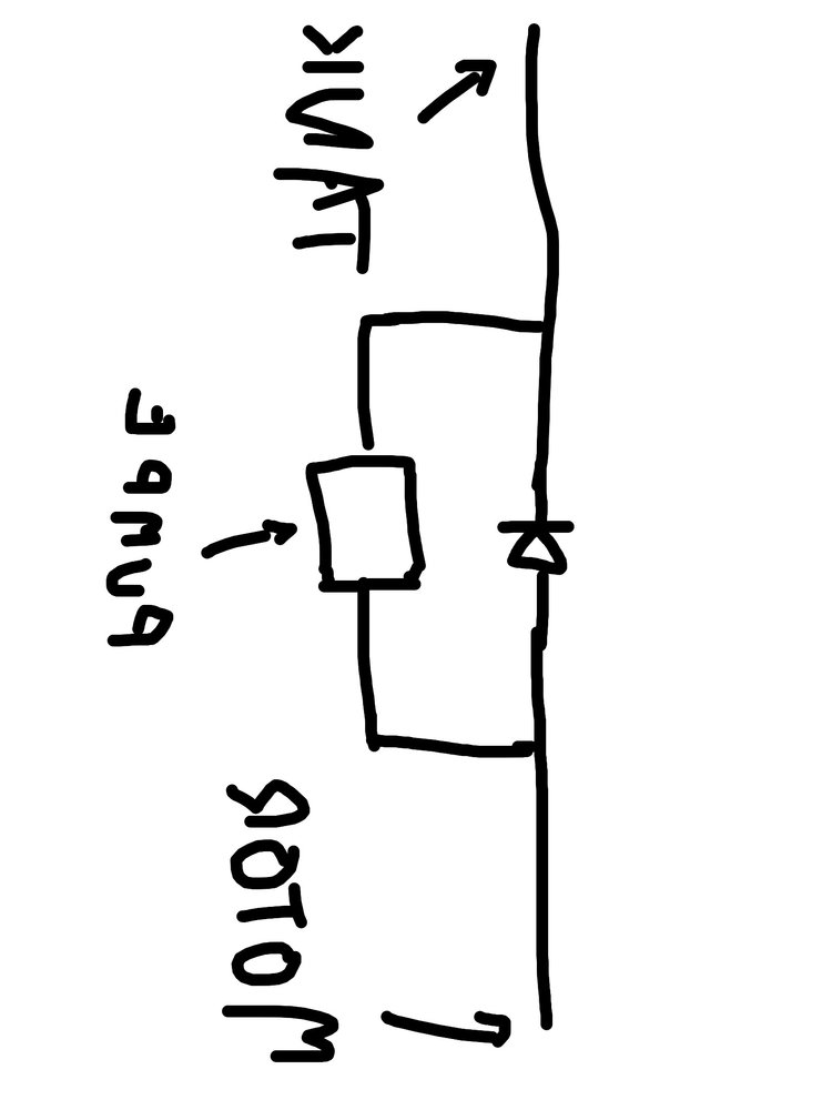

Bergsholmen Svart 9.Juli.2018 Link til dette innlegget Svart 9.Juli.2018 (redigert) Nå kjenner eg ikke motoren din, er det innsprøytning? Det du forklarer er jo mulig å få til med litt kreativitet, men du må nok ha ei liten el.pumpe og ein tilbakeslagsventil og lage dette utav. Ein meget dårlig tekning, men tente den på iPaden (ikke minst at det blei speilvendt)? Men tenker prinsippet blir noe sånn, då kan du prime elektrisk og flowen går gjennom tilbakeslagsventilen nå pumpe er stoppet.. Redigert 9.Juli.2018 av Bergsholmen (see edit history) Sitér dette innlegget Nå: Shakespeare 15,6 fot Suzuki DT140 EFI (Prosjekt) (2021-…) Nå: 92- Nor-Dan 6100 Mercury Verado 200 (2016-...) Før: 91- Skipsplast 460 Suzuki DT90 (2008-2016) Før: 80- GH10 Evinrude 8 (Midt på 90-tallet) Link to post

Smiley Svart 9.Juli.2018 Emnestarter Link til dette innlegget Svart 9.Juli.2018 (redigert) Se her ja! Bestiller en sånn tilbakeslagsventil uansett og monterer etter blæra. Så kan jeg jeg ha ideen om en slik bypass løsning med pumpe i bakhånd. Skulle jo være enkelt å få til med et par T-stykker og noen cm. slange. Har sås smått begynt å fundere om problemet mitt med "lekkasje" kan ligge nærmere motoren; jeg har en tendens til å få noen "oljeringer" rundt stammen når jeg ligger til kai. Jeg har tenkt at det har vært svært små mengder totaktsolje som har funnet veien ut, men kanskje det rett og slett er bensin. Har dog ikke kjent bensinlukt. Skal ta en ekstra inspeksjon under lokket! Men da forstår jeg det sånn at ingen har trua på at motoren selv klarer å suge bensin direkte gjennom en elektrisk bensinpumpe uten en form for bypass??? ..…etter oppstart... Ja det er injection. Forgjengeren til E-tec'n. Redigert 9.Juli.2018 av Smiley (see edit history) Sitér dette innlegget AASS for OSS! Drikk Aass og piss Ringnes! Drikk aldri vann (og spis ikke den gule snøen)!! Link to post
