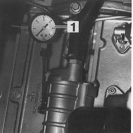

Kan jeg skru inn en giver med dobbel utgang som også gir lys/lyd i std panelet ved oljetrykk under 0.7 bar ?
Hvor bestiller/kjøper jeg denne giveren evt og instrumente ?
Nå er som det som på bilde bare en ledning,usikker på om den tar kontakt med blokk/minus under 0,7 bar?
Og det da begynner lyse/pipe,eller er det 2 ledninger ? Må ned og se i båten,husker det ikke desverre.

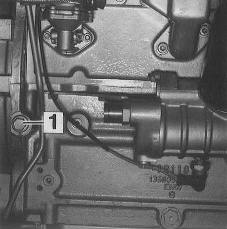

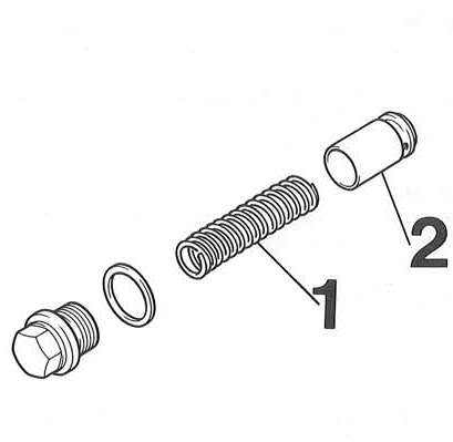

Bak bolt nr1 på bilde sitter denne,er det for og øke oljetrykket ved høyere belastning ?

Nei, dette er en overtrykkventil. Blir trykket for høyt presses den inn og oljen slippes rett ned i bunnpanna igjen. Om fjæra blir for slakk vil oljetrykket bli lavere. Når det gjelder kjøp av oltrykkinstrument, alarm og lys så kjøper du giver som samarbeider med dette. Ikke ulike merker da slett ikke alle viser riktig når du blander giver og instrumentmerker. Det er jo bare og spør der du handler.
