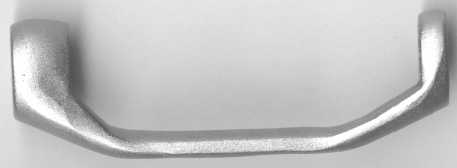

Skal skifte strekkbolter i forbindelse med skifting av toppakning og boltene må skiftes. VP har men til astronomiske priser. Noen som har et tips til leverandør av boltesett og denne 17mm spesialnøkkelen.

Spesialverktøyet har jeg heller ikke lykkes med å finne, skulle gjerne hatt det nå til ettertrekkingen. Du trenger jo ikke spesialnøkkelen ved montering, for da kan du jo bare stramme opp før du setter på "vippetøyet". Men etter ca 20 timer skal det jo ettertrekkes, og da er det arbeid spart om du har nøkkelen. Jeg kan jo ikke garantere om denne passer når det gjelder størrelsen på bøyen osv. (den er til MB), men jeg hadde kanskje tenkt å prøve med en slik: http://www.amazon.co.uk/KS-Tools-455-0017-Cylinder-wrench/dp/B007XUBYF0
