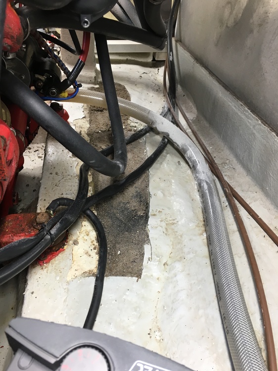

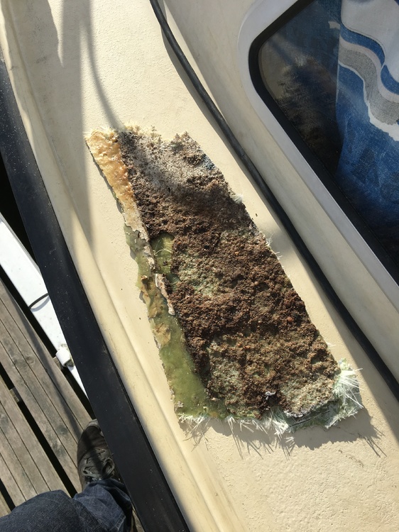

Forrige gang vi var i båten fikk jeg åpnet opp et godt stykke av den løse glassfiberen.
Under denne glassfiberen var det et lite lag med løs sand, men det var for det meste massiv betong.
Etter å ha fjernet det som lot seg fjerne (ca 0,5-1cm med løs sand) satt vi en vifteovn ved den åpnede slissen for tørking.58ebd825d39a9_2017-04-0117_02_58.jpg.478e879c4dc617a4f118d0687a3cf534.jpg
