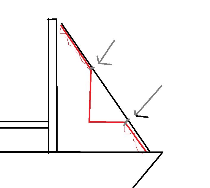

sjørøver-viking Startet 21.September.2015 Link til dette innlegget Startet 21.September.2015 Hei.kom over en utrolig kjekk bok, "1000 tips for båtegaren" utgitt av krysseforeningen i Sverige.Et tips der var noe som ble kalt for "Spansk reving", som var å knytte opp forseilet, for å få mindre seilflate på stagseil.Er det noen som har erfaring fra dette, og kan abefale/fraråde å gjøre noe slikt med en seil?Man knyter ved pilene på illustrasjonen under, rød er forseil, og sort er mast og båt. Sitér dette innlegget Link to post
Grønnskollingen Svart 21.September.2015 Link til dette innlegget Svart 21.September.2015 Interessant. Har aldri sett noe lignende. Men vil ikke belastingene bli voldsomme og formen elendig om man snører opp seilet slik? Særlig med moderne seilmaterialer. Kan det være at dette er en reveform reservert for eldre tekstilseil med tau i likene? Sitér dette innlegget Link to post
Mizar Svart 21.September.2015 Link til dette innlegget Svart 21.September.2015 Hvor høy må man være for å få lagt inn den øverste knuten, da? Jeg tenker da på hvor langt armene rekker... Sitér dette innlegget Makthavere som velger propaganda som metode tar skjebnesvangre valg. De hisser opp mennesker. De appellerer til deres instinkter, ikke fornuften. (-Hans Rustad-) Link to post
Popeye70 Svart 22.September.2015 Link til dette innlegget Svart 22.September.2015 Hvor høy må man være for å få lagt inn den øverste knuten, da? Jeg tenker da på hvor langt armene rekker... Hvis man vil ha litt seilareal bør man være høyere enn mine 165 cm, mistenker jeg. Hvis jeg skal stå i baugen når det blåser opp og surre inn forseilet så blir det ikke mye duk igjen i bruk. Og hva med de øverste 12 meterne som jeg ikke får surret inn? Vil ikke det ende med en stor "ballong" som er surret oppe og nede, og så blåser det ut på midten (omtrent som en spinnaker som surrer rundt forstaget og ender som en "ballong" eller et 8-tall)...? Sitér dette innlegget SY Almara - 2005-modell Dufour 385 GL Link to post
Nero II Svart 22.September.2015 Link til dette innlegget Svart 22.September.2015 Hei, jeg har prøvd noe slikt med en IF i kuling. Det som er problemet er at den trekanten som blir igjen, kommer relativt høyt, i prinsippet midt på staget. Det betyr at at seilet legger båten over like mye som å dra den fremover. Det du har bruk for - når været jævler til seg - er en trekant som sitter nærmest mulig dekk. Det har vært en tråd her på BP om en stormfokk som du binder fast rundt staget. Har faktisk mer tro på den, for da slipper du å komme så høyt. Men det har jeg ikke prøvd. Sitér dette innlegget Link to post
Bidevind Svart 22.September.2015 Link til dette innlegget Svart 22.September.2015 (redigert) ... Det du har bruk for - når været jævler til seg - er en trekant som sitter nærmest mulig dekk. .... Er det ikke bare å slippe fallet og seilet ned slik at den "åpne delen" starter ved dekk? Redigert 22.September.2015 av Bidevind (see edit history) Sitér dette innlegget Link to post

pacuare Svart 23.September.2015 Link til dette innlegget Svart 23.September.2015 Har man en solid kryssfokk tror jeg mer på bildet over fra Grønnskollingen. Har prøvd dette, dro rett og slett ned seilet to meter, og det hadde forsterninger både ved folik og alternativt skjøtehjørne. Shapen var fin, fremsto som en 4'er. Ulempen i uvær er at det er mye seilduk på dekk. På en stormfokk vil du gjerne slippe vann under fokka, får du en brytende bølge i seilet vil det kunne revne med denne løsningen. Spansk reving ville jeg bare gjort med bomullseil. Men i nød ødelegger jeg heller ett seil enn å havarere. I beste fall vil en kunne seile 90 grader på vind med fokk som er bindt opp. Tviler litt på om jeg noensinne vil seile på havet med stagkroker igjen, så ikke relevant for de fleste av oss. Sitér dette innlegget Link to post
pacuare Svart 23.September.2015 Link til dette innlegget Svart 23.September.2015 Er det ikke bare å slippe fallet og seilet ned slik at den "åpne delen" starter ved dekk? Nei, du får ikke noe skjøtehjørne ved bare å senke seilet. Du kan få stamt forlik, men akterliket vil blafre villt. Det som gjør at spansk reving kan fungere er at skjøtevinkelen blir tilnærmet konstant. Omtrent tilsvarende som å rulle inn ett forseil. Sitér dette innlegget Link to post
Bidevind Svart 23.September.2015 Link til dette innlegget Svart 23.September.2015 Nei, du får ikke noe skjøtehjørne ved bare å senke seilet. Du kan få stamt forlik, men akterliket vil blafre villt. Det som gjør at spansk reving kan fungere er at skjøtevinkelen blir tilnærmet konstant. Omtrent tilsvarende som å rulle inn ett forseil. Det jeg foreslår er å benytte teknikken fra figuren i første innlegg men i tillegg senke hele seilet slik at den "åpne delen" starter fra dekk. Sitér dette innlegget Link to post

sjørøver-viking Svart 24.September.2015 Emnestarter Link til dette innlegget Svart 24.September.2015 Mange svar, herlig. Ja, ser med en gang at forslaget til Grønnskollingen er mye bedre. Jeg har eldre seil med tau i likene, og har lurt litt på å prøve å se, i fint vær, om det har noe for seg.Men etter svarene her virker det ikke som noen god løsning. Vil heller lage egne revetaljer ala det bildet.Når boka er i fra vet jeg ikke, men den er på Lysekil bibliotek, og den annbefales å ta en titt i, mange smarte, men simple, tips og triks som ikke krever allverden av utstyr. Sitér dette innlegget Link to post
