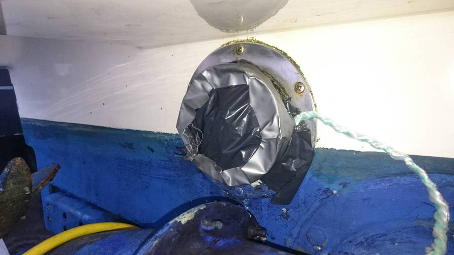

Worry II Svart 19.Oktober.2015 Emnestarter Link til dette innlegget Svart 19.Oktober.2015 Da går jeg for så hermetisk lukking som mulig. Plugger lufteluker og alle steder fukt kan komme inn. Tørket dørken helt tørr. Stappet inn håndkler og gjort slik på motorlufting: Til og med proppet eksosen: Har lagt på denne underpresenningen før den tunge 12 x 8 meteren kommer opp I ettermiddag: Satt inn 5 tørrboller. En i motorrom (åpnet luke I dørken), en i hver cabin og en på badet. Kjørte 2000 watts vifteovn på full guffe på dagen med døra oppe i helgen, for å få ut så mye fukt som mulig. Jeg kommer jo så klart til å følge opp fuktigheten gjennom vinteren. Tar sikker noen runder med dieselvarmer og vifteovn. Kommer med oppdatering i løpet av vinteren med hvordan dette har gått. Sitér dette innlegget Link to post

Worry II Svart 20.Oktober.2015 Emnestarter Link til dette innlegget Svart 20.Oktober.2015 Da var den tunge presenningen på plass også. Lukket innerpresenning i begge ender. Til og med proppene i servantene er satt i. Tettere blir det ikke ! Sitér dette innlegget Link to post

Worry II Svart 13.November.2015 Emnestarter Link til dette innlegget Svart 13.November.2015 En lite oppdatering I denne tråden. Nå har jeg vært i båten 3 ganger siden opptaket den 13. okt. Min fuktmåler ligger nesten helt stabilt på 60% nå en mnd etter at jeg skalket alle luker. Har sladrenål som jeg kan stille på hygrostaten, og den sier 1% fuktigere nå. Så langt er mitt litte eksperimet vellykket Sitér dette innlegget Link to post
