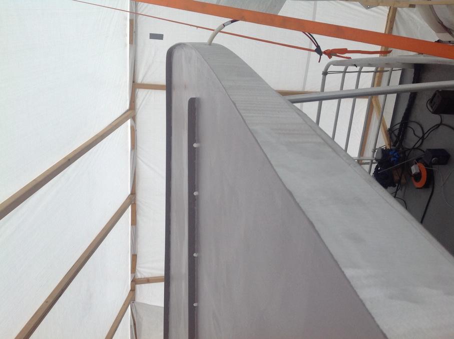

Hei noen som har noen råd?jeg har bygget på/om på min aluminiumsbåt,skal til og male nå med tokomponent hempel epoxymaling,jeg vil ha det vanntett mellom tak og kantbord jeg har sveist en fuge så opphold osv ,tenkte og fuge mellomrommet mellom sveisene,grunne først så fuge med sika /fuge først/fuge etter grunning og mellomstrøk så toppstrøk(2 komp.polyuretan på topp)?
Noen som kan noe om dette?
Legger med et bilde så skjønner man det litt bedre :)bilde
Må innrømme at jeg aldri har gjort noe tilsvarende, men jeg ville ha gjort følgende:
1: slipe og børste fugene skikkelig med sliperondell+ stålbørste.
2: Avfetting med tynner.
3: Tettet fugen med Tec-7 - bruk maskeringstape på begge sider av fugen og glatt ut med finger dyppet i zalovann.

De gangene jeg har fuget på aluminium så ble det utført rett på aluminiumen. Sjekk at det du fuger med kan males.  Jeg har brukt Simson produkter med godt resultat.
Siden dette tydeligvis er store flater ville jeg kanskje gjort en prøve først på et felt ?

Ja har tenkt på dette,jeg har laget god drenering i ytterkant av taket som blir drenert ut bak gjennom et rør,det er fall til dreneringen,kanten rundt stikker kun 50mm over taket så det skal ikke rare hellingen til før vannet vil flomme over hvis dreneringen ikke skulle klare og ta unna,i tillegg har jeg sveist en "vannbrems" midt på taket så eventuelt vann ikke kan flomme ukontrollert fra side til side (bilde)men da skal virkelig være ekstremt vær!!
Snø og is har ikke vært noe problem i de siste åra,men det må eventuelt fjernes manuelt som vanlig,tror jeg har sikret meg så godt som mulig,men sefølgelig et meget viktig poeng:)
bilde
