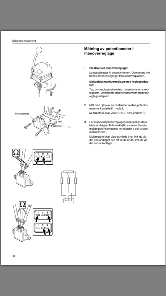

JRK Svart 25.September.2018 Link til dette innlegget Svart 25.September.2018 Noen som vet motstandsverdien I dette potensiometeret? Sitér dette innlegget Link to post
kokken Svart 25.September.2018 Link til dette innlegget Svart 25.September.2018 Sitér dette innlegget Link to post
JRK Svart 25.September.2018 Link til dette innlegget Svart 25.September.2018 Tusen Takk kokken Sitér dette innlegget Link to post

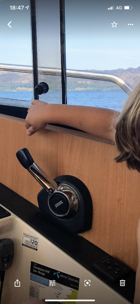

Fantino Svart 2.Juni.2021 Link til dette innlegget Svart 2.Juni.2021 (redigert) Uten å ha full kontroll så vet jeg at på min forrige båt så ble potmeter byttet mens den var under klargjøring for leveranse. Symptom da var at den låste seg i akterover med gasspådrag så motor måtte stanses for å unngå en spektakulær avslutning.. Jeg lurer også på om noen klarer å identifisere VP spaken jeg nå har med delenummer siden dere er så flinke å grave frem tegninger. Har veldig lyst på sprengskisse for å se hvordan den kan demonteres fra utsida/oversida fordi eneste måte å komme til fra undersida/innsida ser ut til å være å sende inn skruejernet med en adenovirusvektor… Har lett en del etter denne typen spak på nett men finner den av en eller annen grunn ikke. Motor er VP D3-220 2013-ish: Redigert 2.Juni.2021 av Fantino (see edit history) Sitér dette innlegget Link to post
