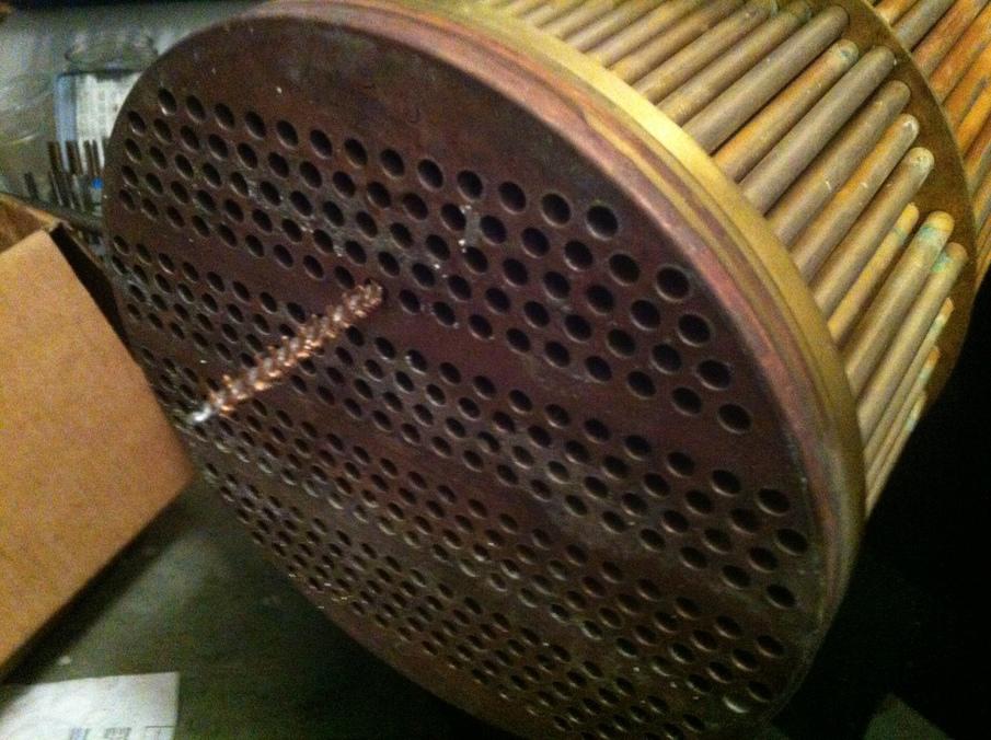

One thing regarding the cleaning of the small pipes: A cleaning tool intented for cleaning small bore firearms, like the caliber .22s, is excellent when cleaning the pipes. Those tools are easily available from the internet or your local shop; and doesn't usually require a license to be purchased.

Takk for tilbakemeldinger! Setter stor pris på det, og det er viktig i det videre arbeidet med serien. Til dere som påpeker at dette strengt tatt ikke er overhaling, så er det praktiske årsaker til at jeg begynner litt "enkelt" i første episode. I episode 2 vil jeg komme mer inn på hva som skal gjøres i prosjektet, og hvilke avgrensninger jeg gjør. Helt enig at rensing av varmeveklser er mer vedlikehold en overhaling. Som nevnt i et tidligere innlegg kommer jeg ikke til å gå løs på stempler, foringer og ventiler (føler meg ikke kompetent til det, og i henhold til kompresjonstesten er det heller ikke nødvendig), men skal gjøre mye med resten av motoren. Noe repareres/byttes, mens noe bare vedlikeholdes og renses. Så kan man selvsagt diskutere om dette er overhaling eller service/vedlikehold.
Til Havlengt; godt poeng. Burde sagt noe om dette med glykol siden. Jeg har renset denne før jeg tok ut motoren, men ser at det fremdeles er en del "gugge" der inne. Kommer til å kjøre ny systemrens når motoren er montert sammen igjen for å få renset hele systemet, ikke bare varmeveksleren. Lager en kommentar om dette på youtube, og sier noe om det i episode 2.

Regarding rifle brush.........ehhhh. Pussebørste til våpen er en god ide, men ikke cal .22. Den blir for grov. Cal .17 (.177) derimot passer utmerket. Innvendig rørdiameter på kjølerne til min TAMD74 er 4,9mm. Mener å huske at det er det samme på 41-serien.
Ellers må jeg si meg enig at man ikke skrur sammen en slik rørkjøler uten å rense opp i kjølerørene. En enkel sak når du først har den ute. En annen ting, silikongrease eller vanlig blå vannfast grease på O-ringer og annet som kommer i kontakt med saltvann er å be om problemer neste gang forbindelsen skal åpnes. Bruk Alco Metalube eller annen HD grease, og klin på rikelig.
Det skal nok passe.
.177" er 4,4mm, .22" er 5,6mm (med en god afrunding).
Jeg kan se du bruger messingbørsten; jeg benytter mig af nylonbørsten, den er der god plads til.
