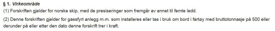

Komodo Svart 2.Januar.2016 Link til dette innlegget Svart 2.Januar.2016 Den første forskriften du linker til der Roger-jo er den samme forskriften som jeg linket til lenger opp. Den heter "Forskrifto om sikring av gassfyrte anlegg" som korttittel. Den er utgitt av Nærings- og fiskeridepartementet, men som du påpeker er Sjøfartsdirektoratet tilsysnsmyndighet. Så vidt jeg kan forstå er det den som gjelder for oss dersom vi har gassanlegg i båten. Her fra §1: Den definerer også hva som ligger i fartøy: Den andre forskriften du linker til heter forskrift om gassaparat og utstyr. Som man ser av §§ om formål og pliktsubjekt gjelder den ikke for oss. Den er rettet mot produsent, importør og selger. Sitér dette innlegget Draco 20 blir jolle Skroggjennomføringer og materialkvalitet DIY Badeplattform DIY Anker i syrefast Link to post
