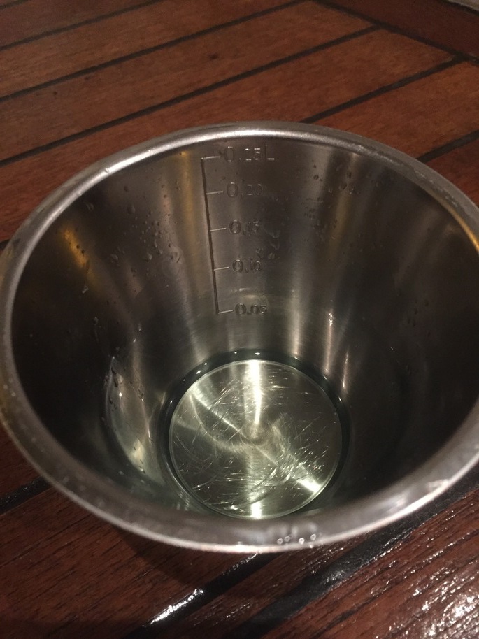

Dersom nummer på pumpe er riktig, bør du måle brennstoffmengden pumpen gir ved oppstart. Ta av slangen inn på varmeren, legg den opp i et måleglass og kontroller at pumpen leverer ca 8,5 ml i startsekvensen. Pumpen går i ca 90 sek. når ikke flamme registreres.

Hadde en runde med feilsøking i kveld og har dette som målinger:
* Koblet dieseltilførsel fra rett ved brenner: pumpe gikk i rundt 90 sek før den stoppet. Kom da ut en snau cl som du mener det skal
* Pumpe er av type som slutter på ....72945
* målte spenning som du nevner på termostat. Fikk 2,4V ved LAV og 2,6 ved MAX på hjulet. Samme målinger nede ved brenner
* Satte en 2000W vifteovn opp mot termostat for å trigge føler men ingenting skjedde
* matet brenner med diesel ved gi diesel direkte inn i pumpe. Null effektøkning
