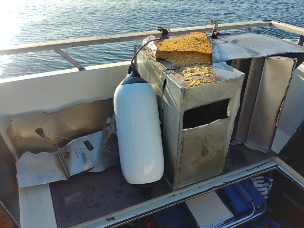

navid Svart 17.Oktober.2021 Link til dette innlegget Svart 17.Oktober.2021 Jeg har hatt full tanksjau på mine to tanker, en i fjor sommer og den andre i år. Jeg hadde heller ikke luker på tankene. Måtte demonter innredningen for å få ut tankene. Det viste seg etter rengjøring at bunnen i begge tankene måtte byttes grunnet tæring. Sitér dette innlegget Link to post

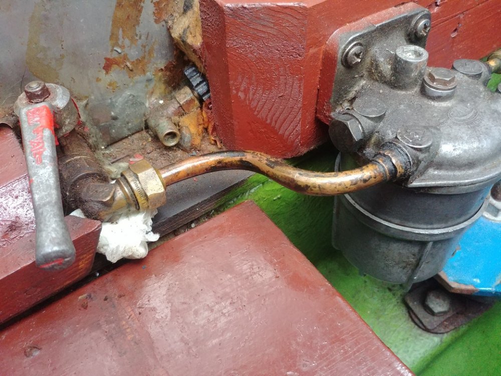

Hulda Svart 17.Oktober.2021 Link til dette innlegget Svart 17.Oktober.2021 Problemet er at tankene blir ikke renere av å kverke dyrene. For meg ser det ut som at det både er rester av møkkete diesel levert fra land og dieseldyr. Noen leverandører har svært møkkete diesel. På Hulda var det ikke dieseldyr, for det har aldri vært vann på tanken. Se her for renseprosessen som jeg gjennomførte. Etter dette, ikke noe problem. Sitér dette innlegget Link to post

Nortonis Havulk Svart 18.Oktober.2021 Link til dette innlegget Svart 18.Oktober.2021 Tanken jeg hadde i lakk også i noen loddinger på noe uttak, måtte skjæres i for og få den mindre, ellers hadde vi ikke fått den ut, ble mye styr. Nå er helt ny plasttank i som er lett og rengjør og inspisere. Mye styr med disse gamle tankene, håper du får orden på det. Sitér dette innlegget Link to post

Nortonis Havulk Svart 4.November.2021 Link til dette innlegget Svart 4.November.2021 Beste er og ta det selv og få gjort det skikkelig. Ser du ikke har så for stor båt (6,3m) så regne ikke med du har flere hundre liters tank. Men da må man komme til i et romslig mannhull, eller mulighet og ta tanken ut. Sitér dette innlegget Link to post
Jstava Svart 5.November.2021 Link til dette innlegget Svart 5.November.2021 Nortonis skrev for 8 timer siden: Beste er og ta det selv og få gjort det skikkelig. Ser du ikke har så for stor båt (6,3m) så regne ikke med du har flere hundre liters tank. Men da må man komme til i et romslig mannhull, eller mulighet og ta tanken ut. Nja det er nå en phantom 38 jeg har, så den er vell nærmere 12m med 2 x 450l tank? har ikke mannhull og tanken kan ikke tas ut. Sitér dette innlegget Link to post

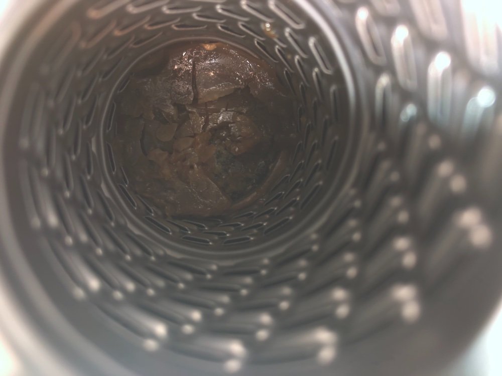

Martine29 Svart 5.November.2021 Link til dette innlegget Svart 5.November.2021 Var på en skikkelig rulletur utenfor Frøya i vinter. Dieseltankene hver på 175 var ifølge forrige eier renset i 2010. Og så ble det tomgangskjøring i 4 timer før jeg kom meg heim. Filteret var sist byttet i 2019. Tømming av tanker ca 3 liter med gørr. Og filteret som bilde viser var ikke gulle rent. Sitér dette innlegget Link to post
Jstava Svart 5.November.2021 Link til dette innlegget Svart 5.November.2021 Martine29 skrev 27 minutter siden: Var på en skikkelig rulletur utenfor Frøya i vinter. Dieseltankene hver på 175 var ifølge forrige eier renset i 2010. Og så ble det tomgangskjøring i 4 timer før jeg kom meg heim. Filteret var sist byttet i 2019. Tømming av tanker ca 3 liter med gørr. Og filteret som bilde viser var ikke gulle rent. Wow? jeg trodde det var mye smuss i mine filtrer. Sitér dette innlegget Link to post
