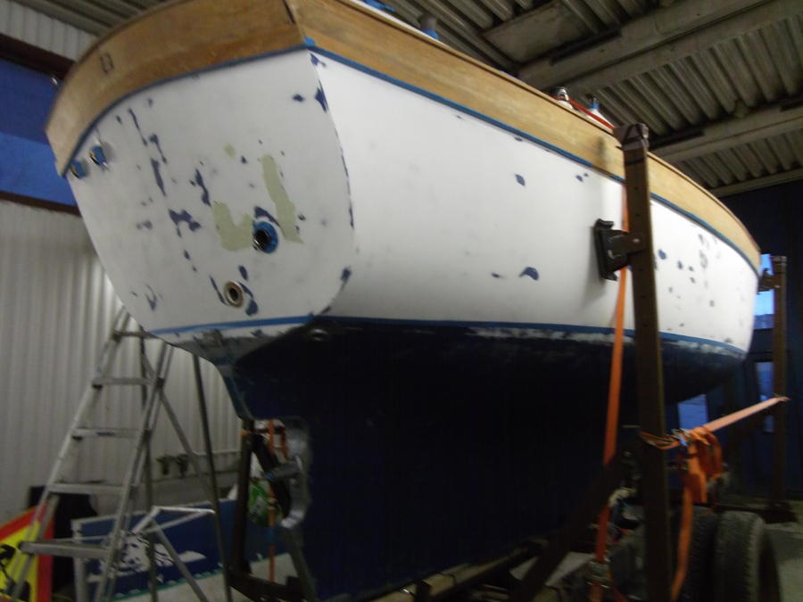

Kan jo legge ut noen "før" bilder også:
bilde
bilde
bilde
Stekeovnen har jeg bytta ut med gassbluss som jeg tilpassa ifra et gammelt kampingvogn kjøkken til fordel for mer lagringsplass under pantry.
Så hvis noen er interessert i den, har jeg den stående.

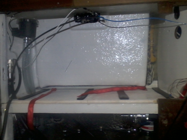

Med tanke på vask i pantryen lurer jeg på hvordan jeg skal gjøre det med utløpet.
Det gamle utløpet gikk rett ned ifra vask til en gjennomføring i bunn av skroget.
Grunnet at jeg skal sette inn et kjøleskap under vasken må jeg legge om avløpet. Tenkte og kanskje legge det ut over vannlinja en plass, men med  tanke på når båten er under seil kan det jo da komme inn sjøvann i avløpet?
Noen som har en mening om dette, evt. vannlås visst det lar seg gjøre?

Hulda: Regnet nesten med at vannlås kunne bli et problem. Blir nok ventil da, hmm :smiley: Utløpet bør vel kanskje være så langt opp på skroget over vannlinja som over hode mulig? Avhengig av at det er nokk fall da?
