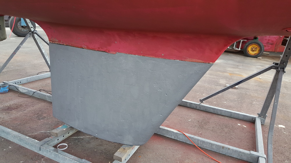

cse Svart 18.Februar.2016 Emnestarter Link til dette innlegget Svart 18.Februar.2016 Da tipper jeg at vi gjør følgende med båten: 1. Skraper vekk all bunnsmurning, det blå og grå på bildene. Lar det røde laget være igjen 2. Fjerner også bunnsmurning på kjøl 3. Må ha litt epoxy på noen småting i overgangen mellom kjøl og glassfiber 4. Smører inn noe antirust på kjølen 5. Legger på ett lag med 1k primer for heft 5. Legger to lag med selvsmørende bunnstoff over dette 6. Bruker resten av tiden til å pusse ned noe teak, fikse cockpit og annet gøy! Takk takk for alle råd og tips! Noterer bak øret at vi heller må ta en mer grundig sandblåsing eller lignende av båten om noen sesonger (Hvis dette holder...) Sitér dette innlegget Link to post

alf-inge Svart 13.Mars.2016 Link til dette innlegget Svart 13.Mars.2016 (redigert) Hei igjen, Jeg lurte på om noen har noen gode forslag til rustbeskyttelse som jeg bør ta på kjølen før den primes og bunnsmøres? Altså punkt 4 på listen over... Har prøvd Google, men uten at jeg fant frem til noe smart. Blir Jotun vinylprimer og nonstop over der igjen Jeg slet med å få jernkjølen min til å holde fast på bunnstoff, det var alltid store rustne områder hver gang båten kom på land. Helt til jeg gjorde det "skikkelig". Stålbørste på vinkelsliperen, helt ned på rent metall på hele kjølen. Avfette/avfukte med rødsprit. Deretter to strøk med Jotun Epoxy Yacht HB, som fester godt på bart metall. Litt epoxysparkel måtte til utenpå der for å fylle noen groper, før jeg la på to strøk Jotun Antipest som grunning for bunnstoff. Første strøk med bunnstoff la jeg mens siste Antipest-strøket ennå var litt klebrig. La to strøk med selvpolerende bunnstoff, det første rødt, og det andre svart. Og sjøsatte. Da båten kom på land etter to sesonger på sjøen, var det ikke antydning til at bunnstoffet ville slippe, eller andre bare flekker på kjølen. Så jeg er veldig fornøyd. Det er mulig at jeg overdrev grunnarbeidet, men det virket i allfall. Jeg bør kanskje også legge til at mitt første forsøk var å stålbørste for hånd alt løst, deretter legge på Biltema "Rusteter" der jeg var nede på bart metall. Og så legge Jotun Antipest på hele kjølen før to strøk bunnstoff. Da jeg tok dette på land etter to år, ramlet store flak av bunnstoff og epoxyprimer av i det båten ble løftet på land, spesielt i de områdene der jeg hadde brukt Rusteter. Det var da jeg bestemte meg for å gjøre det skikkelig. Redigert 13.Mars.2016 av alf-inge (see edit history) Sitér dette innlegget Link to post

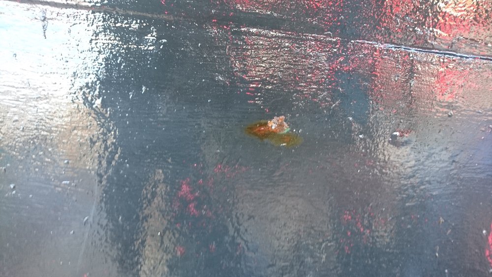

alf-inge Svart 10.Oktober.2017 Link til dette innlegget Svart 10.Oktober.2017 On 3/14/2016 at 12:10 AM, alf-inge said: Da båten kom på land etter to sesonger på sjøen, var det ikke antydning til at bunnstoffet ville slippe, eller andre bare flekker på kjølen. Så jeg er veldig fornøyd. Det er mulig at jeg overdrev grunnarbeidet, men det virket i allfall. Nå har båten ligget to somre og en vinter til i sjøen, og denne gangen måtte jeg fram med vinkelsliperen og fjerne fem små rustflekker. en helt overkommelig jobb. Dette var den største: Sitér dette innlegget Link to post
