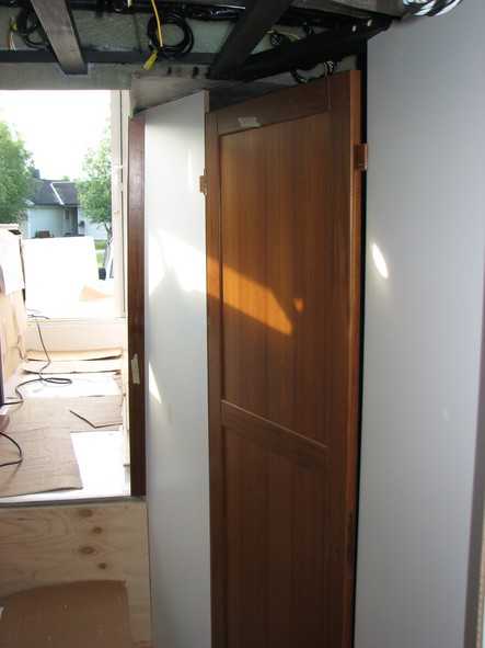

Sveinhj Svart 21.Februar.2016 Emnestarter Link til dette innlegget Svart 21.Februar.2016 Gang - dørkarmer, diverse teknisk Jeg er inne i første ferieuka nå og får sjansen til litt lenger dager i båten. Har holdt på med takplater på badet og gangen denne uka. Gang: valgte å lage pappmal til takplate, tilpasse takplata, for deretter å tilpasse karmene til alle 3 dørene i gangen samtidig. Det skal hakes ut for sidekarmer, mens takplata ligger under toppkarm. Toppkarmene skrus fast i overkant og ved å fjerne disse kan takplatene tas ned, hvis det skulle bli behov senere. Karmene har et utfaset spor for veggplatene som er for trangt etter lakking. Etter å ha prøvd håndpussing kom jeg jo på at PMF-saga også har et pusseadapter . Den gjorde susen: Jeg sjekket med en platebit og for at karmen skal gå greit på plass må platebiten kunne gli uten hindring gjennom hele sporet. Det blir utrolig mye friksjon med for lite klaring her: Ellers så har jeg montert ferdig en del teknisk over takplata på badet. Har lagt vekt på skikkelig oppklamring av varmluftrør, kabler etc. Treklossene er limt opp med Sikaflex. Det følger med en eske med klosser fra Huseklepp. Har passet på å legge inn slakk i kabler bak instrumentplata slik at plata kan skrues løs og løftes ut. Har også lagt fram et trekkerør (grått rør) for eventuelle nye instrumenter : Under trappa i gangen er dusjpumpa montert. I stedenfor å montere den sentrisk valgte jeg å trekke den noe ut mot styrbord, dermed muliggjøres et supert "kjøleskap" på babord side av pumpa. Mye plass her som må utnyttes! . I tilknytning til dørkarmene er det lysbrytere for begge kabiner og badet. Jeg lagde et spor i veggplata og tok fram kabelen bak karmen igjen. Enkelt skjultanlegg : Regner med å være ferdig med gangen (tak/dører/lister) i løpet av et par dager, da kan jeg gjøre ferdig taklistene og annet utstyr på badet. Uti neste uke blir det å gå igang med dekkssalong! PS! Har forresten håp om å få sett nærmere på en fabrikkbygd Riviera til helga. Det passerer en fornøyd Rivieraeier på tur nordover og han gir meg anledning til å få tatt en del detaljbilder. Kjempegreier ! Timeteller: 350 Sitér dette innlegget Link to post

Sveinhj Svart 21.Februar.2016 Emnestarter Link til dette innlegget Svart 21.Februar.2016 Dører, bad, litt teknisk Er inne i andre "ferieuka" og sist helg og denne uka har sålangt vært benyttet til å montere toppkarmer på dører, takplate i gang og dører til forkabin, bad og midtkabin, pluss noe montasjearbeid på badet. Tidkrevende arbeid, spesielt i slike knutepunkter som dette: Jeg er kanskje litt for nøye for det tar utrolig mye tid.. (u-listbiten skal bli en hel list etterhvert... ) Flyttet faktisk opp i dekkssalong idag, noe som er en liten milepæl for meg.. Flyttet unna kjøkkenbenk og startet med å "greie ut" kabelstokker til fordelingsnett og hulltok for føringsveier. Jeg har sett dette noe ulikt, men idag så jeg faktisk lyset ift elektrisk tegningsgrunnlag! Går systematisk til verks og merker alle kabler med det stedet de skal. Dette gjør at jeg kan fordele og trekke fram kabelstokker til targa, fly, BB side etc. Det ser ut som kaos på bildet, men er faktisk på vei til å bli et system! Kablene skal også her oppklamres på limte treklosser. Har også jobbet litt på badet med montering av dusjstang, dusjvegg, noe listing og underskap under vask. Dusjløsningen er noe det beste med badet, dette blir såå bra! Hengslet ,dobbel dusjvegg som går mot benken og glassveggen som er montert der. Timeteller: 382 Sitér dette innlegget Link to post

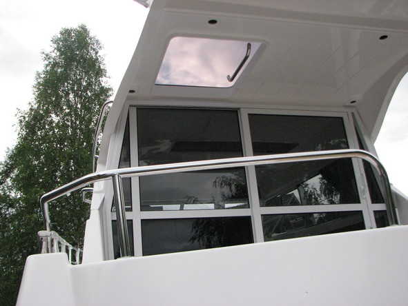

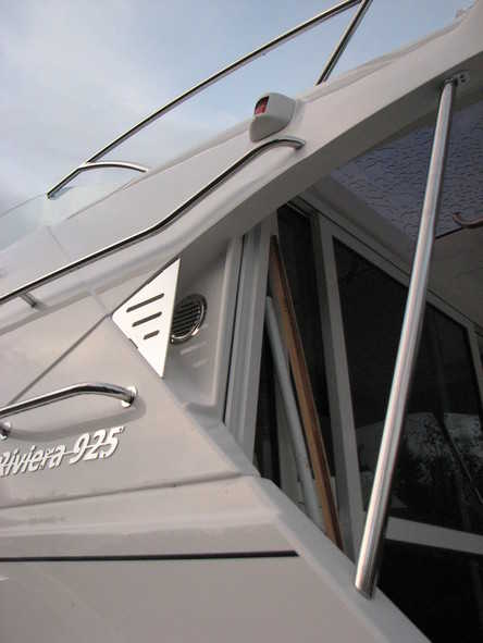

Sveinhj Svart 21.Februar.2016 Emnestarter Link til dette innlegget Svart 21.Februar.2016 Utvendig montasje I det finværet og tropevarmen vi har hatt i det siste har jeg vært nødt til å trekke ut av båten og jobbe ute. Har montert targabøyle, flybridgerekke, instrumentpanel, styring, hendler i flybridgekonsoll og alle tankluftinger. Her sees targabøyle og flybridgerekke, det ble pent!: Sammenføyning med windbreaker ses her: Når man skal bore gjennom plexi må man være forsiktig. Jeg satte fast en kloss bak glasset med en skrutvinge for å unngå at boret river når det går igjennom. Ellers er det lett for at det sprekker. Flybridgekonsollen ses innpakket i plast (det har faktisk regnet!!), er ennå ikke montert. Targaen er hengslet i bakkant og har en låsesplint i forkant slik at targabøylen kan legges ned bakover. Dette reduserer høyden ved opplag/transport. Montering inkluderer tilpassing av endene mot overflaten og uthaking for hengsler. Har også montert hengsler, lukeløftere og lukepakning på begge motorromsluker. Skrudde først på hengslene, deretter merket jeg for pakningen fra undersiden. Pakningen rubbes med slipepapir, avfettes og limes med Sikaflex. Lukene skal også isoleres. Her er begge lukene åpne og fri tilgang til the "mean machine", enormt god plass rundt hele motoren! Ser for meg en løsning med dørkaluminium event plater for å gjøre det enda bedre tilgjengelig her nede. Skal også utnytte begge sider av motoren til stueplass, da det ikke kommer så mye teknisk utstyr som tar plass her. Har sett forskjellige løsninger på dette hos andre Riviera-eiere. Ellers så holder jeg på litt innimellom i dekkssalongen, har trukket SB dollbordside med skrogtrekk og fordelt/klamret opp kabler. Fortsetter her til uka. Timeteller: 413 Sitér dette innlegget Link to post
