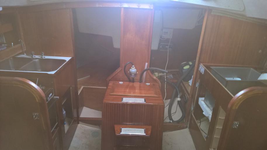

Jeg begynner under dekk i år. Har lenge iritert meg over den kronglete og trange adkomsten til akterlugaren. Den går inn på babord side, så på tvers under bridgedekk så inn i køya. Det er en stor køye! Men om den innerste ønsker å lufte seg i løpet av leiet, så er det plundrete å komme seg ut. Og oppstår det en situasjon som gir panikk, så blir det vanskelig!
Har derfor bestemt meg for å endre pentryet slik at  komfyr og oppvask ligger langskips på styrbord side, med ny åpning direkte til akterlugar. Kjøleboksen må da flytte til kartbordet på babord side.
Samtidig sikler og pusser jeg interiøret og gir det nye strøk med Polyueretanlakk.
Men akk de slaurene på verftet der båten ble bygget var ikke nøye med å forsegle kantene på kryssfineren, i tilegg har de brukt enfiner i skap og benker som har svert dårlig kvalitet. 5 lag 1/2" lauan med dekkfiner av teak. Der de kommer i kontakt med fukt, suges denne opp og trvirket brytes ned av all verdens soppvekstbilde
Dette var bunnen av skapsiden på pentry mot motorkasse. Det har sugd vann som en svamp, og nå er det råttent!
Jeg har nå kuttet av bunnen av skapsiden, den som var dårlig. Siden den nå skal stå lengre ute i borde passet det godt.
Brukte håndoverfresen til å kutte ut utsparing til nye dører o.l..
bilde
klart for oppvask og komfyr. Neste ut er å lage plass for kjøla til babord
