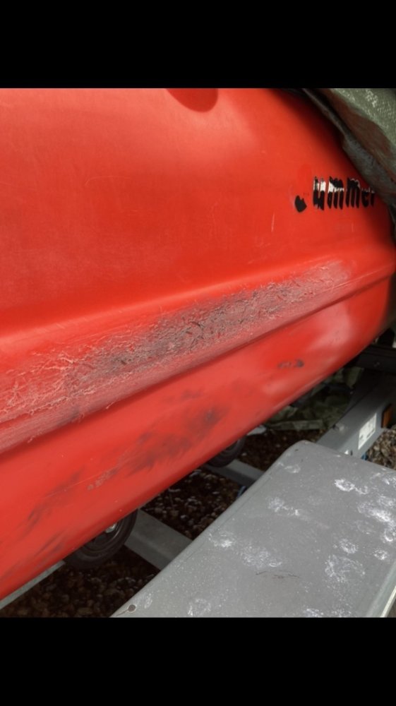

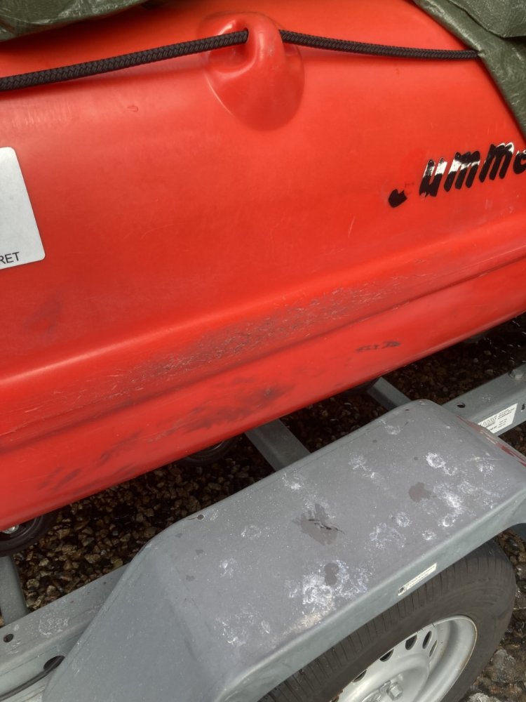

Jeg hadde også noen riper/sår på min summerfun, og gjorde det samme med varmluftpistol. Til andre som vurderer dette så fungerer det veldig bra, bare vær forsiktig å ikke smelte hull. Skrapene på båten min var derimot litt grovere, så det ble ikke perfekt - men likevel mye bedre! Legger ved noen bilder (båten var litt oljete):
