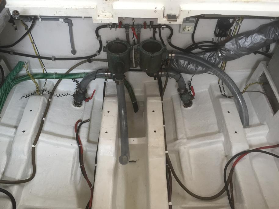

odma78 Startet 5.April.2016 Link til dette innlegget Startet 5.April.2016 Her kommer en liten serie av bilder tatt under oppussing av motorrommet mitt. Motorrommet bar preg av dårlig vedlikehold over mange år og det var et stort behov for å gjøre noe. https://baatplassen.no/bildearkiv/53/53622/1459858571.jpg Sitér dette innlegget Link to post

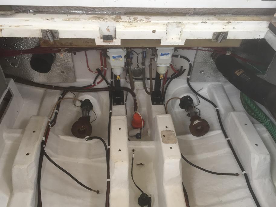

odma78 Svart 5.April.2016 Emnestarter Link til dette innlegget Svart 5.April.2016 https://baatplassen.no/bildearkiv/53/53622/1459858648.jpg https://baatplassen.no/bildearkiv/53/53622/1459858676.jpg https://baatplassen.no/bildearkiv/53/53622/1459858707.jpg https://baatplassen.no/bildearkiv/53/53622/1459858747.jpg https://baatplassen.no/bildearkiv/53/53622/1459858795.jpg https://baatplassen.no/bildearkiv/53/53622/1459858823.jpg https://baatplassen.no/bildearkiv/53/53622/1459858855.jpg https://baatplassen.no/bildearkiv/53/53622/1459858888.jpg https://baatplassen.no/bildearkiv/53/53622/1459858909.jpg https://baatplassen.no/bildearkiv/53/53622/1459858949.jpg https://baatplassen.no/bildearkiv/53/53622/1459858977.jpg https://baatplassen.no/bildearkiv/53/53622/1459858996.jpg https://baatplassen.no/bildearkiv/53/53622/1459859017.jpg Sitér dette innlegget Link to post

Baracuda Svart 5.April.2016 Link til dette innlegget Svart 5.April.2016 Det ble flott motorrom. Brukte du kran til å ta ut motorene og var det høyde nok under fb og igjennom døren til å komme inn med kran.?? Vurderer og ta ut jernhestene mine til vinteren. Sitér dette innlegget Link to post

odma78 Svart 5.April.2016 Emnestarter Link til dette innlegget Svart 5.April.2016 (redigert) Det gikk greit med kran. Kviet meg litt selv. Er het avhengig av å ordne et åk som passer til motoren så d ikke er noe som stjeler høyde. Var ca 10 cm klaring ut døra. Åket er på bilde 1 Redigert 5.April.2016 av odma78 (see edit history) Sitér dette innlegget Link to post

Baracuda Svart 5.April.2016 Link til dette innlegget Svart 5.April.2016 Takker Odma78. Da skal jeg måle litt og se hvor mye jeg har å gå på. Må i alle fall ha en stødig kranfører. Ser at du har tatt motorene ut med girene på så der er kanskje noen cm og hente med å ta dem av. Sitér dette innlegget Link to post

odma78 Svart 5.April.2016 Emnestarter Link til dette innlegget Svart 5.April.2016 Takker Odma78. Da skal jeg måle litt og se hvor mye jeg har å gå på. Må i alle fall ha en stødig kranfører. Ser at du har tatt motorene ut med girene på så der er kanskje noen cm og hente med å ta dem av. Det var ikke lengden som var det største problemet, høyden var værre. VP 63 er ca 90 høy. Åpning ca 1,60 m. Kranarm ca 30 cm. Da er d ikke mye slakk du skal ha. Sitér dette innlegget Link to post
volvo_penta_ Svart 5.April.2016 Link til dette innlegget Svart 5.April.2016 Flott arbeid. Kan du si litt rundt prosessen med maling, hvilke produkter brukte du, og hvem fører disse? Sitér dette innlegget Link to post
odma78 Svart 6.April.2016 Emnestarter Link til dette innlegget Svart 6.April.2016 Jeg har en kamerat som jobber på et lakkeringsverksted. Han ordnet med grunning, russtopper og lakk. Det jeg vet er at det ble brukt en type syre-grunning etter motoren ble sprayet med ruststopper type brunox på de stedene det var rust. Og de var det mange av. Mener det ble brukt "lastebillakk", de har også egen fargekode for VP. Var forøvrig veeeldig nøye med avfetting og spyling med høytrykk med varmtvann. Dette ble gjort i flere omganger. Sitér dette innlegget Link to post
REM Svart 6.April.2016 Link til dette innlegget Svart 6.April.2016 Veldig bra. Benyttet du samtidig anledningen til å åpne og rense feks. intercooler og varmeveksler på stb. motor da du først hadde den ute? Sitér dette innlegget Fjord 26AC, FjordDolphin 900, Princess 35, Fairline 43 Fly, HIghField 320, Ukjent 15´ med 9,9. ad. planlegging: "Selv den mest nitidige planlæggning, kan ei erstatte det reneste griseheld". StormP "Alle kan ha en plan, inntil de får en knyttneve midt i trynet" Mike Tyson Link to post
odma78 Svart 6.April.2016 Emnestarter Link til dette innlegget Svart 6.April.2016 Hadde opp dekselet på enden og kikke på kjølerøra, de var like fine. Har heller ikke slitt med dårlig kjøling, så jeg satt det på igjen uten å gjøre mer. Ikke bra å klå for mye med ting som fungerer, hehe. Det som jeg gjorde noe med med tanke på kjøling var eksosbenda. Det var det bare 50 % åpent i silen der hvor kjølevannet kommer. Pakket om alle pumpene både ferskvann og saltvann. Sitér dette innlegget Link to post
