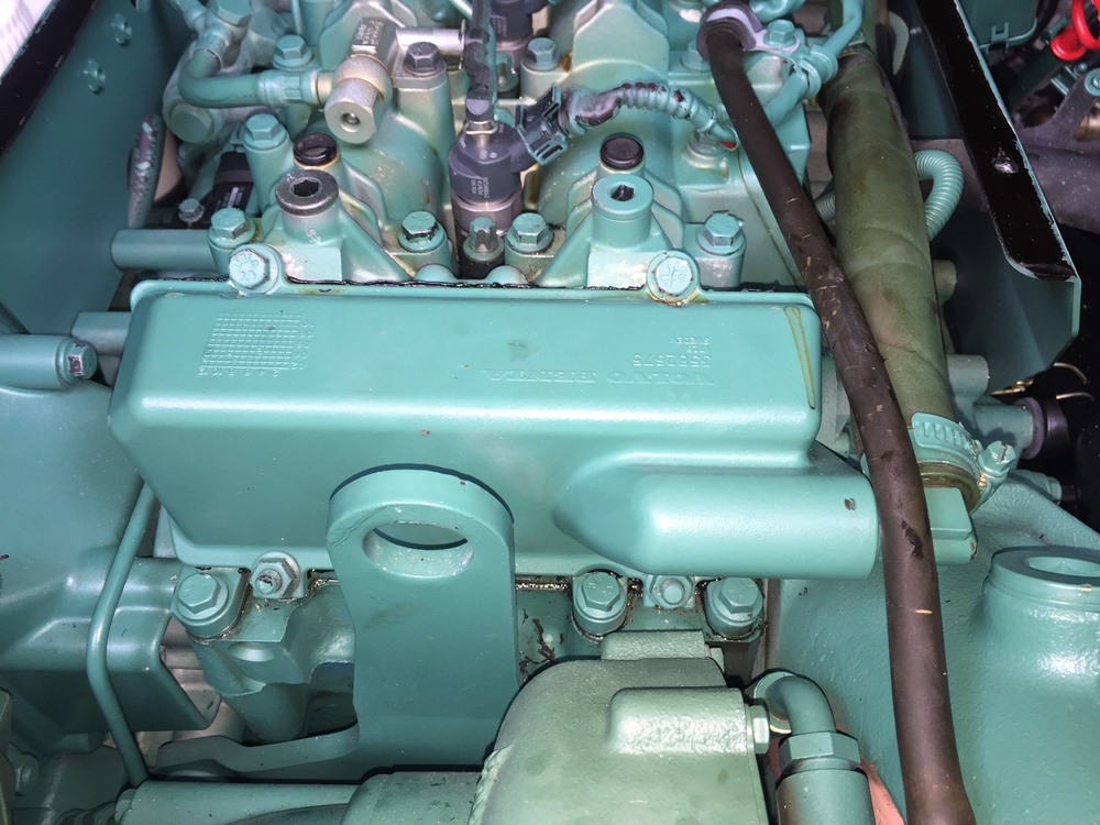

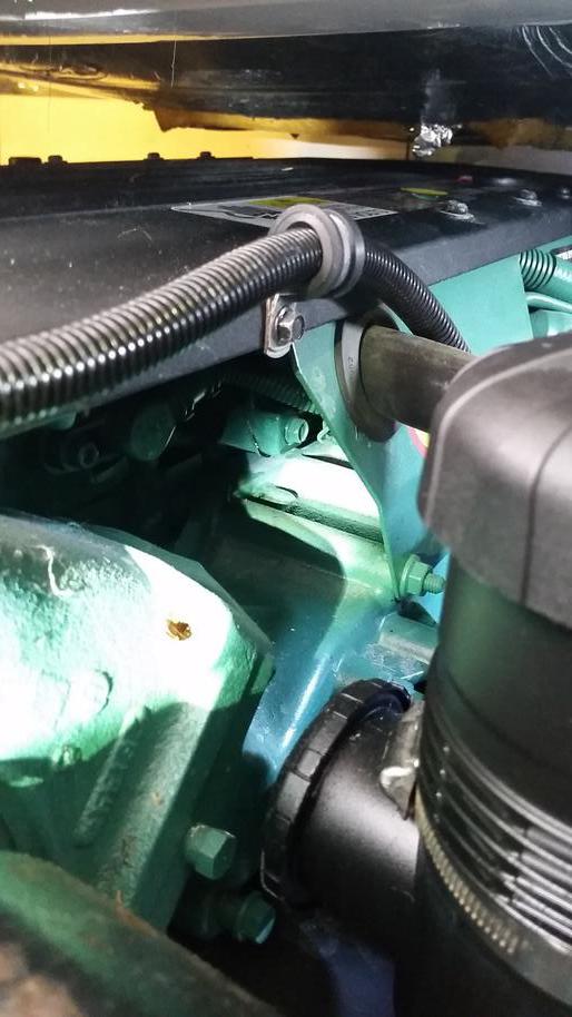

JensOlaven Svart 8.Desember.2016 Emnestarter Link til dette innlegget Svart 8.Desember.2016 Var i båten i dag. Tok av toppdekselet for å lokalisere lekkasjen. Det kommer fra siden av motoren der pilen viser. Trakk til bolten som var litt slakk og håper det løser dryppet. Ingen tegn til lekkasje ved registerdekselet. Sitér dette innlegget Link to post

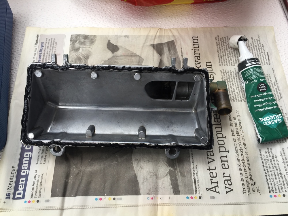

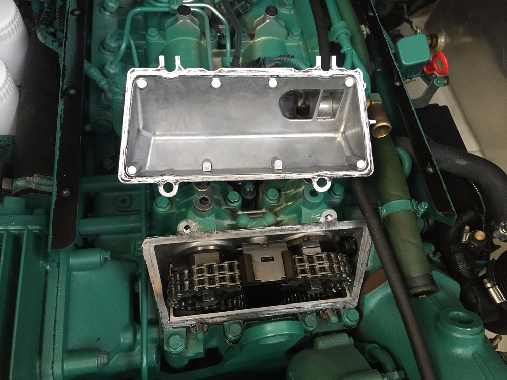

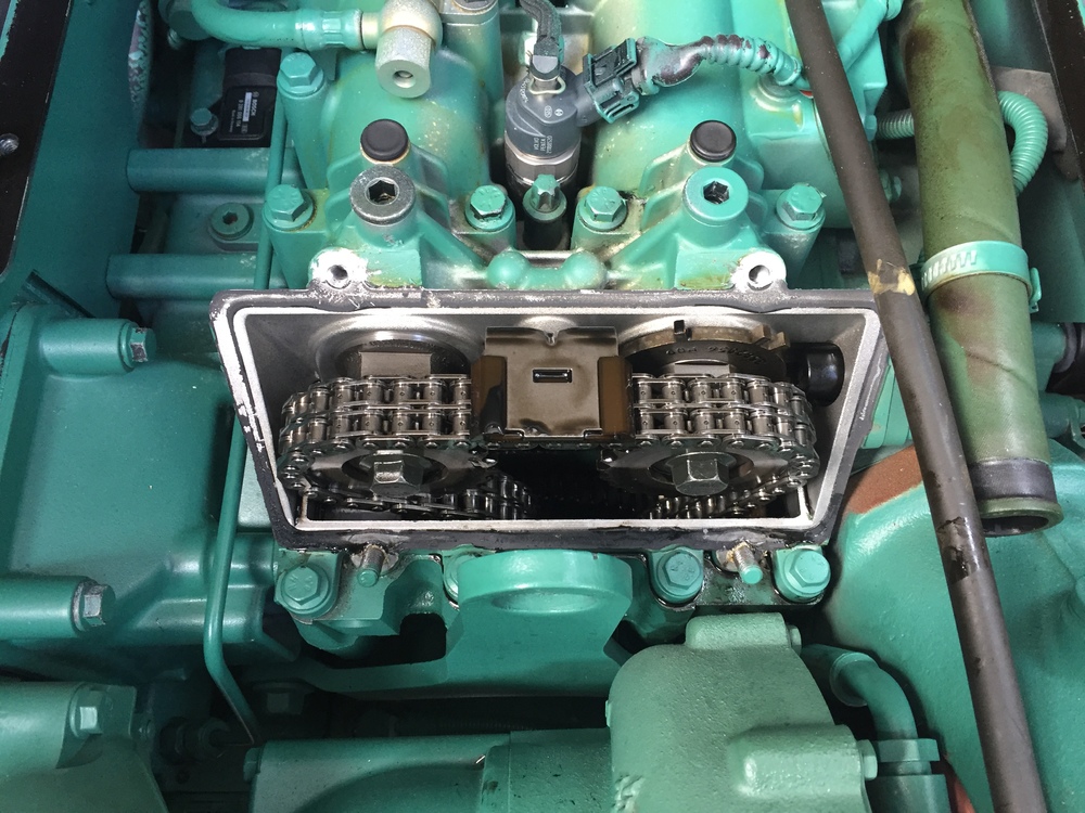

Brigg Svart 30.April.2017 Link til dette innlegget Svart 30.April.2017 Som nevnt tidligere i denne tråden har jeg hatt oljelekasje/svetting ved dekselet over registerkjeden på D6-370 fra 2005. Fikk somlet meg til å utbedre dette forrige helg. Ut fra lakk på skruer og ellers ser det ikke ut som om dekselet har vært åpnet siden motoren forlot fabrikken. Det var brukt sort pakningsmasse som skal være korrekt etter verkstedhåndboka. Dekselet er festet med fire skruer, og så må slangen som går til toppdekselet løsnes. En ulempe med slik pakningsmasse er at delene sitter som limt og må bendes fra hverandre. Det er viktig at man ikke skader tetningsflatene når man gjør dette, jeg valgte å sette skrutrekkere under skrufestene som stikker ut. En annen ulempe med pakninsmassen er at den er arbeidssom å fjerne før ny masse kan påføres. Pass på at det ikke havner biter av gammel masse ned i motoren. Ferdig rengjort Ny pakningssilikon påført Ferdig montert Skruene skal dras til med 25 Nm. Har foreløpig bare kjørt motoren en time etter denne jobben, men så langt ser det ut til å være tett. Sitér dette innlegget Viksund 340 St. Cruz: Tre-roms fritidsbolig med to terasser og fleksibel beliggenhet. 2009 - 0000: Viksund 340 St.Cruz Fly m/VP D6-370/HS80AE 2003 - 2009: Halco 29 Offshore Fly m/VP 41B/290DP Link to post

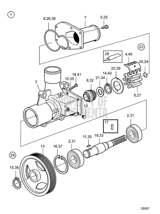

Chiefengineer Svart 1.Juni.2017 Link til dette innlegget Svart 1.Juni.2017 Jeg har gått og observert på disse kamakseldekslene en tid da jeg har samme sak (lekkasjer) på begge mine D6'er. Så dette er nok ikke tilfeldig. Lekkasjen havner ned langs delingen mellom motor/gear og under motor /gear til slutt. I veldig liten mengde og abslutt innenfor kategorien svetting, men har bestemt meg for å ta jobben enten til uka eller uka etter for å ordne det på begge motorene. Det er eneste plass jeg har noen lekkasjer fra motorene. Jeg observerte i fjor en lekkasje på sjøvannspumpa på ene motoren (pakkboksen). Det kom en liten rustflekk og la seg direkte under pumpa. Tørket vekk men etter kort tid var det kommet en ny der. Regnet med at det var pakkboksen som var på tur å takke for seg. Forleden under peilerunden før oppstart observerte jeg en del kraftig reimstøv på kjølstokken rett under denne sjøvannspumpa. Dette var ikke der dagen før og reima så grei ut. Startet opp motorene og kjørte sakte ut av havna til jeg fikk lagt båten på autopiloten på rett kurs. Antok det var et løpehjul eller reimstrammer som hadde tatt kvelden men det viste seg at det var lagrene i sjøvannpumpa som var røket da denne ble hurtig varm og går nok såpass tregt at reima har slurt litt her. Det er imidlertid ingen ulyd i pumpa såvidt man kan høre ut fra øvrig støybilde i motorrommet. Så denne motoren er ute av drift inntil jeg får nye lagere og mekanisk tetning til pumpa. Håper de kommer kjapt i posten. Blir litt motorjobb til uka da men heldigvis ingen større greier. Både oljelekkasjen samt lagerbytte i sjøvannspumpa skal forsåvidt være kurante jobber. Sitér dette innlegget Link to post
Brigg Svart 1.Juni.2017 Link til dette innlegget Svart 1.Juni.2017 Godt observert det med reimstøvet. Tyder på at du har et ryddig og rent motorrom. Jeg kan ikke huske at noen har dokumentert overhaling av sjøvannspumpa på D4/D6 på forumet tidligere, så fint om du tar deg tid til å gjøre dette. Dette kan være nyttig for andre som kommer i samme situasjon senere. Sitér dette innlegget Viksund 340 St. Cruz: Tre-roms fritidsbolig med to terasser og fleksibel beliggenhet. 2009 - 0000: Viksund 340 St.Cruz Fly m/VP D6-370/HS80AE 2003 - 2009: Halco 29 Offshore Fly m/VP 41B/290DP Link to post

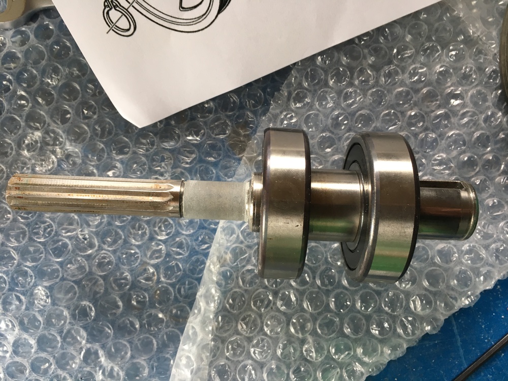

Chiefengineer Svart 1.Juni.2017 Link til dette innlegget Svart 1.Juni.2017 Brigg skrev 7 minutes ago: Godt observert det med reimstøvet. Tyder på at du har et ryddig og rent motorrom. Jeg kan ikke huske at noen har dokumentert overhaling av sjøvannspumpa på D4/D6 på forumet tidligere, så fint om du tar deg tid til å gjøre dette. Dette kan være nyttig for andre som kommer i samme situasjon senere. Det kan jeg godt gjøre. Har bare sett eksplosjonstegninga av pumpa da jeg så ganske fort over denne ifm. bestillingen av delene, og den så ganske kurant ut. Det fine er jo at man kan demontere den og ta den i verksted for å gjøre jobben der i kontrollerte omgivelser. Tenker lagrene bør kunne presses av akselen rimelig greit med en verkstedspresse og med oppvarming til 100-110 grader bør de nye komme greit på. Så får vi se om det er noe annet plunder som avdekkes. Håper at ikke ytterringene til lagrene har rotert i lagerhuset og ødelagt noe her men det vet man jo ikke så mye om før den blir demontert. Satser på at dette ble avdekt på et tidlig stadium. Besynderlig nok monterte jeg kameraovervåking fra to steder i motorrommet et par dager tidligere men det har nok ikke vært noen røyk. Da hadde jeg sett det. Neste blir seriekoplede brannvarslere. Sitér dette innlegget Link to post

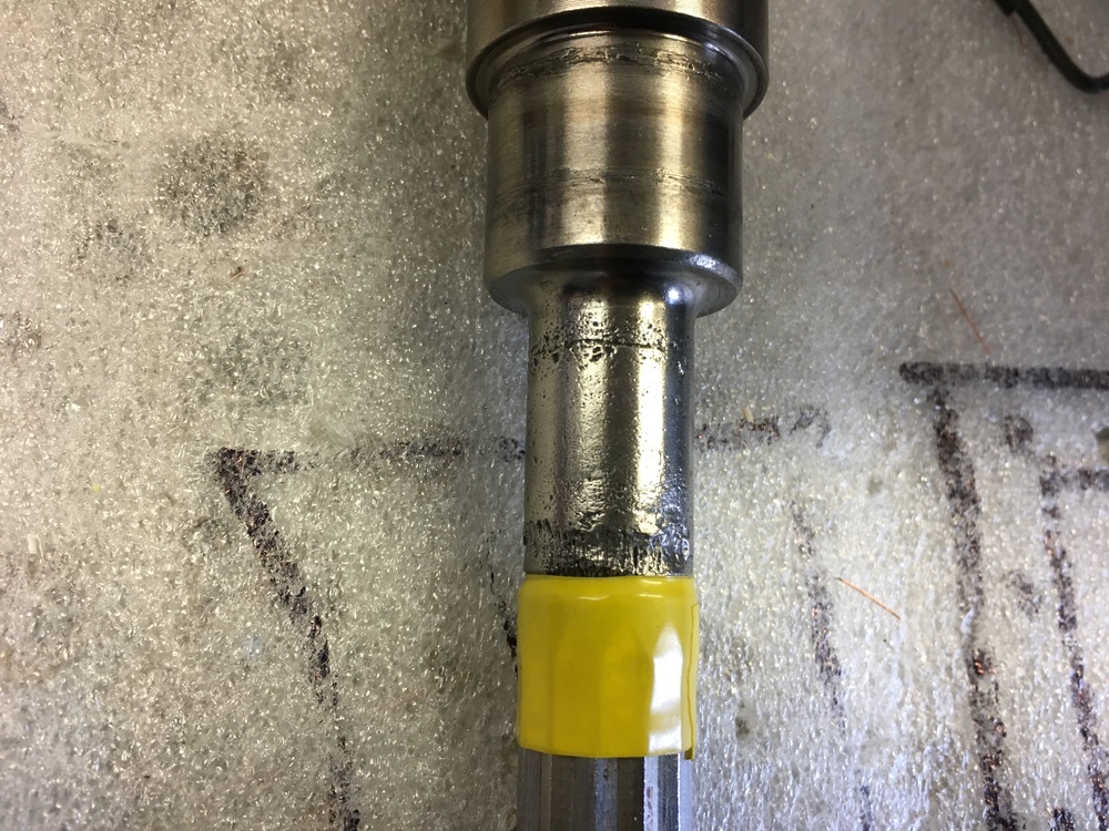

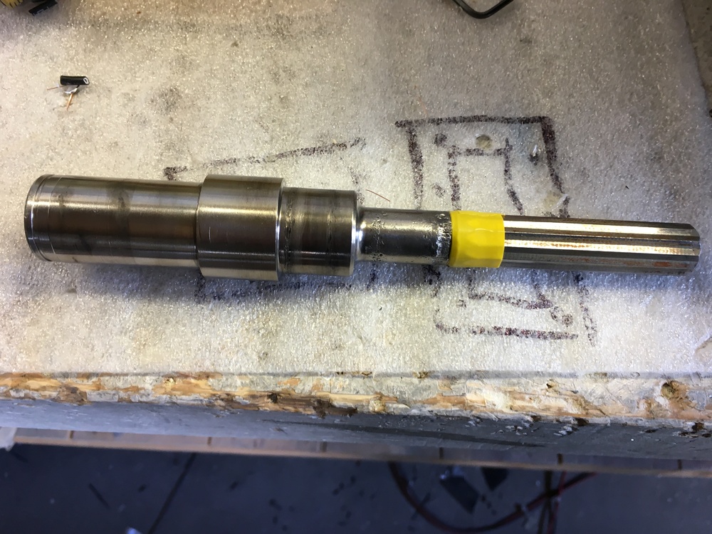

Chiefengineer Svart 6.Juni.2017 Link til dette innlegget Svart 6.Juni.2017 Jeg har i dag demontert sjøvannspumpa fra den ene motoren som fikk lagerproblem i uka. Har nok vært heldig siden jeg oppdaget dette med reimstøvet tidlig. Fikk ikke tatt allverdens med bilder av selve jobben da jeg blei litt plaga underveis og det ble noen turer hit og dit for henting av div. utstyr. Uansett, det som har hendt hos meg er at lager nærmest impeller har havarert. Da jeg fikk demontert akslingen så jeg at det mangler flere kuler mellom lagerskålene. Det andre lageret var helt fint. Grunnet dette ble avtrekkingen litt komplisert men det gikk til slutt. Er å merke at dette er en pumpe type Jabsco 50394-8100, den har Volvo Penta nummer 3589907. Det kan tenkes at det som har hendt er at det har kommet sjøvann gjennom mekanisk tetning, entret lagerhuset og tatt veien inn i nærmeste lager. Dog i minimale mengder siden jeg ikke har hatt noen drypping her. Det er tette SKF explorer lagere (med gummitetning) i begge sider. Litt mer urovekkende er det at det var pittings tæringer på akselen i siste neddreiing før impeller splines. Dette kan forårsake at det oppstår lekkasje mellom rotary part i mekanisk tetning og selve akselen. Man er jo avhengig av at det er helt tett her. Følgelig kan dette føre til at mekanisk tetning begynner å lekke. Akslingen kan ikke fås som reservedel til pumpa og siden påleggssveising ikke var aktuelt pga. faren for at dette kunne slå seg og aksling bøyes ble løsningen en omhyggelig rengjøring før det ble lagt på kjemisk metall over det ekspanderte området og maskinert/dreid ned til original dimmensjon (16mm). Hadde jeg ikke hatt tomotors båt så hadde dette nok vært ensbetydende med slep om jeg ikke hadde vært rett ved havn da det ble avdekt og om det hadde blitt avdekt på annen måte enn gjennom den daglige inspeksjonsrunden der jeg oppdaget reimstøv under pumpa og fikk mulighet til å kontrollere dette nærmere ved avgang havn. Lagerhuset i pumpa ble varmt før motor hadde oppnådd arbeidstemperatur så da var det bare å stenge ned. Men ytre ring hadde heldigvis ikke rotert i pumpehuset så huset var helt fint. For de som erfarer antydning til lekkasje i pakkboksen på sjøvannspumpa så bør man absolutt overveie å få denne åpnet litt kjapt for nærmere inspeksjon/overhaling. Det kan være at du nærmer deg et lagerhavari og sånt er vanskelig å avdekke under fart før det her gått for langt og et større havari oppstår. Jeg skal vurdere å plukke sund den andre pumpa ila. sesongen og bestille et overhalingssett til den også selv om den fortsatt er kald og fin og uten symptomer på lekkasje fra akseltetning. Sitér dette innlegget Link to post
