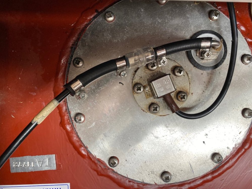

Egor Svart 16.August.2021 Link til dette innlegget Svart 16.August.2021 Testet på nytt. Tok av slangen begge steder og blåste gjennom med en sykkelpumpe også uten filter. Startet ovnen igjen men den trekker ikke brenstoffet... Slik ser slangen ut. Sitér dette innlegget Link to post
Wallas Service Svart 16.August.2021 Link til dette innlegget Svart 16.August.2021 Hadde du ikke denne hos Sunwind til service nå nettopp? Ta den med tilbake, de vil se på den mest sannsynlig med det samme, uten at det koster noe forhåpentligvis. Kanskje de har stilt inn en feil på kretskortet, eller at pumpa har tatt kvelden. Rart at de ikke har oppdaget dette når den var inne i så fall. Slår forresten pumpa? Sitér dette innlegget Wallas Service v/Rune Akerø. run-ak@online.no, tlf 900 18 209 "Jeg var et skolelys, men så gikk strømmen" Link to post
Egor Svart 16.August.2021 Link til dette innlegget Svart 16.August.2021 det var det som var rart, pumpa slår men kanskje ikke skaper nok trykk. Ringer service i morgen.' Sitér dette innlegget Link to post
Egor Svart 17.August.2021 Link til dette innlegget Svart 17.August.2021 Oppdatering og avslutning: Strammet alle slangekoblinger - nå funker denne. Trolig var det en luftlekkasje et eller annet sted så pumpen klarte ikke å få opp vakuum. Sitér dette innlegget Link to post
