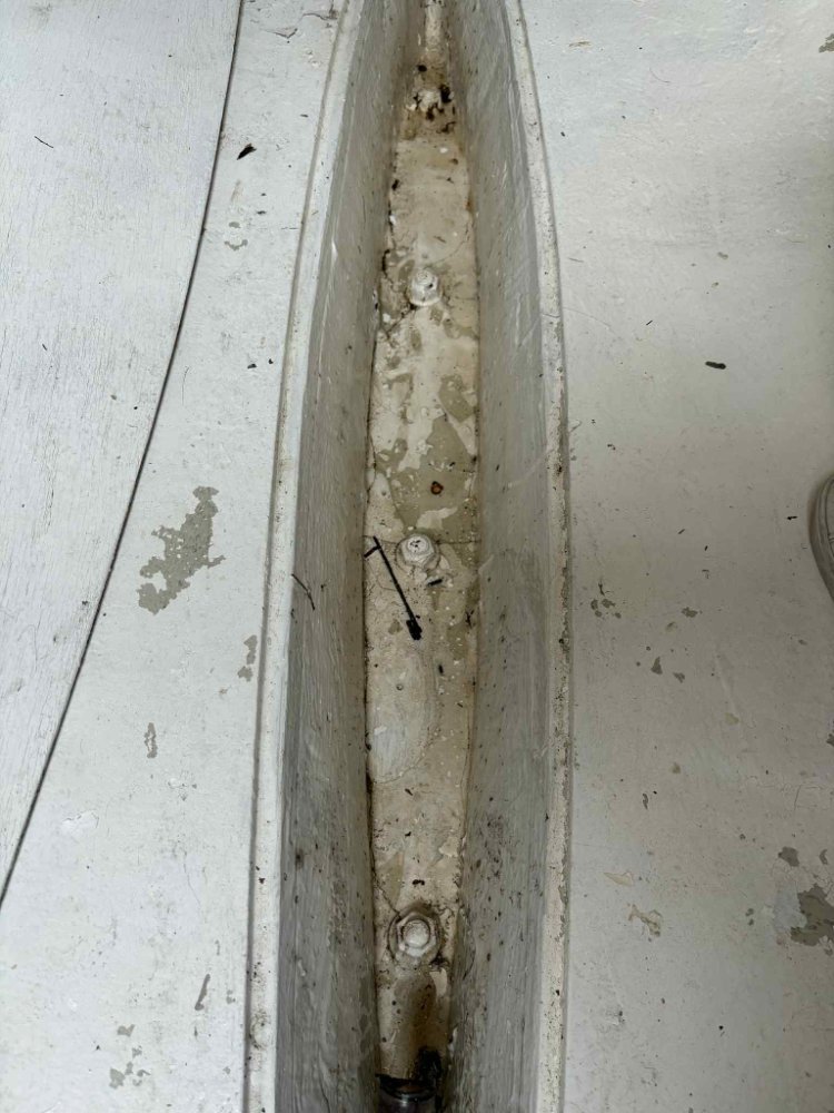

Korsfjord Svart 21.Juli.2025 Link til dette innlegget Svart 21.Juli.2025 Sysler litt med tanken på å kjøpe en billig seilbåt. Har kommet i kontakt med en som selger (ligger ikke på Finn), og har mottatt bilder fra ulike steder i båten. Synet av kjølboltene gjør meg skeptisk, det ser ut som det er sprekker i gelcoat rundt alle (må zoome inn for å se det). Magefølelsen sier let etter en annen båt, men vil lufte den tanken med andre. Er det riktig tenkt? Sitér dette innlegget Link to post
Grønnskollingen Svart 22.Juli.2025 Link til dette innlegget Svart 22.Juli.2025 Ville sjekket om det er kompresjonsskade i bakkant av kjølen. Har du slått med hammer? Ikke sikkert at de sprekkene skyldes skade som følge av grunnstøting. Kreftene ved grunnstøtinger fordeler seg ikke jevnt over alle boltene. Så om alle boltene ser like ut og har like sprekker kan det hende det skyldes noe annet, som ikke nødvendigvis er noe stort problem. Kan hende det er deformering etter opplag. Sitér dette innlegget Link to post
Bergen Svart 22.Juli.2025 Link til dette innlegget Svart 22.Juli.2025 Enig med Grønnskollingen i at dette ikke nødvendigvis bær være noe problem. Ser ikke helt funksjonen med å ha gelcoat på boltene i det hele tatt, men det er gjerne forsegling mot korrosjon? Sitér dette innlegget Link to post
Steihy Svart 22.Juli.2025 Link til dette innlegget Svart 22.Juli.2025 Ikke kjøp båt med originalt, skrudd teakdekk. Veldig vanlig på ellers attraktive svenske båter. Sitér dette innlegget Jeg vil bo i sjøbod og gå i gubbdagis. Link to post
Korsfjord Svart 22.Juli.2025 Link til dette innlegget Svart 22.Juli.2025 Grønnskollingen skrev 1 time siden: Ville sjekket om det er kompresjonsskade i bakkant av kjølen. Har du slått med hammer? Jeg har ikke vært og sett på båten enda, men skal ta med en hammer om jeg går videre med denne båten Sitér dette innlegget Link to post
Seilars Svart 22.Juli.2025 Link til dette innlegget Svart 22.Juli.2025 Korsfjord skrev for 11 timer siden: Magefølelsen sier let etter en annen båt, men vil lufte den tanken med andre. Er det riktig tenkt? Jeg vil anbefale deg å gi mer informasjon om budsjett, type båt, etc. Det finnes mye kunnskap på BP, og med en gang du har mer konkret informasjon, så får du mer presise svar. Det er gjerne slik at alle modeller har sine styrker og svakheter. Forteller du hva du ser etter, så kanskje noen kan hjelpe deg med å skille gode fra dårlige eksemplarer basert på egne erfaringer. Min erfaring med eldre båter er som @Steihy skriver at du bør styre unna skrudde teakdekk. Eller gjerne teakdekk generelt vil jeg si. De har en levetid som ofte er passert med god margin når en befinner seg i de lavere prisklassene. Teakdekk gjør båten til en mellomting mellom plastbåt og trebåt, og alle vet at trebåter krever mer vedlikehold. Svenske båter er kjent for å være vakre og velbygde, men de er også kjent for å ha kombinasjoner av treverk og plast som krever ekstra oppmerksomhet. Balsakjerne som distansemateriale i kombinasjon med skrudd teakdekk er etter min mening kun for spesielt interesserte som liker båtprosjekter. Jeg har brukt ett par sommere på å fikse teakdekk, og den båten kjøpte jeg for dyrt, og solgte for billig. I mellom kjøp og salg lå det hundrevis av arbeidstimer og altfor lite seiling. Det var ett lærerikt prosjekt som jeg ikke anbefaler andre å gjenta. Sitér dette innlegget Link to post
Korsfjord Svart 22.Juli.2025 Link til dette innlegget Svart 22.Juli.2025 Bergen skrev 1 time siden: Ser ikke helt funksjonen med å ha gelcoat på boltene i det hele tatt, men det er gjerne forsegling mot korrosjon? Vet ikke funksjonen, men ser at det ikke er uvanlig. På en annen båt jeg kikket på, en Leisure 23, var boltene innkapslet med glassfiberduk og det hele. Dette var vanlig på disse båtene, ifølge eiere på et FB-forum. Seilars skrev 26 minutter siden: Jeg vil anbefale deg å gi mer informasjon om budsjett, type båt, etc. Båten er en Maxi 68. Budsjettet mitt er 30-40k, og denne båten selges for godt under dette. Ifølge "bibelen" (Boka "500 selgelbåtar i test") så er det på denne båttypen laminert inn en lang jernplate over kjølen, som skal gi ønsket styrke ved grunnstøting. Det virker ikke som båttypen konstruksjonsmessig har noen veldige svakheter ut fra hva jeg leser om den. Denne konkrete båten ellers ser OK ut, i alle fall på bilder, men trenger litt kosmetisk oppgradering for å bli trivelig innvendig. Hvis dette med kjølen er OK, kan det kanskje bli et fint, lite prosjekt som er seilbart. Sitér dette innlegget Link to post
