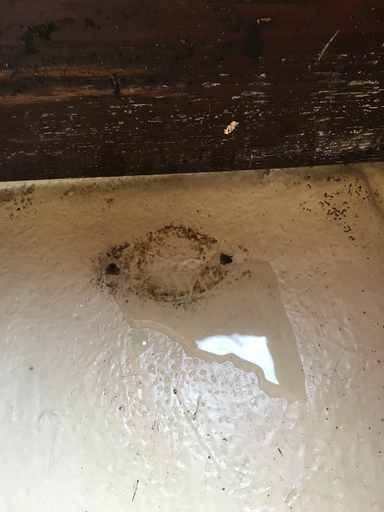

Inte jag som borrat. Det är där bordet varit fastskruvat från fabrik skulle jag tro. Hittar inga andra spår av skruvhål i alla fall.
Hur bör jag lämpligast täta dessa hål? Bara med silicon, eller måste jag köra spackel, glasfiber, gelcoat o hela paketet?

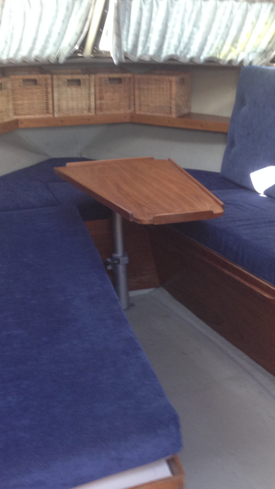

Hur och vart ska man fästa bordet om man inte kan skruva där? Hur tjockt gods är det annars så man kan välja rätt längd på skruvarna?
