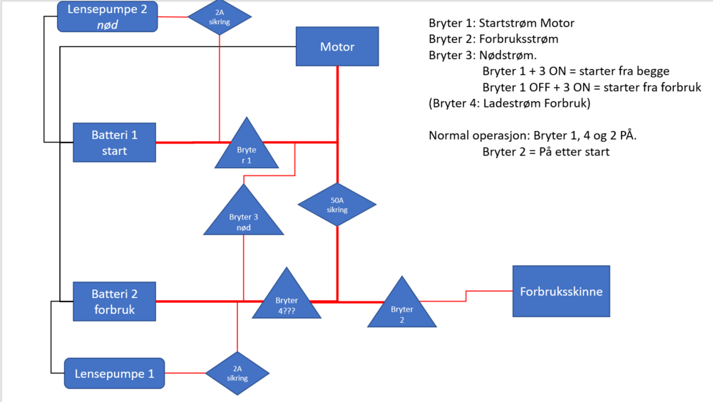

chrisrik Svart 27.Mars.2018 Link til dette innlegget Svart 27.Mars.2018 Litt pinlig, gått et helt år og jeg har fremdeles ikke fått montert dette... vel vel.. Tolker jeg det slik at det ikke skal være noen bryter på den auxiliary pluss-kabelen? Dvs "hovedstrømsbryter" på denne. I mitt hode vil da motoren stå med strøm på? Har begynt å planlegge her, er ganske fersk hva gjelder koblingsskjema og 12V, så bruker litt tid på å sette opp et riktig bilde.. Men prinsippet bør være rett. Spørsmålet er om bryter nr 4 er nødvendig. Ønsker å ha muligheten til å ha motor fullstendig strømløs. Dvs ingen aktive kretser (bortsett fra lensepumpe 1 og 2, hvor 2 er montert høyere enn 1). Sitér dette innlegget Christian Rikardson Hjemmesiden min Link to post
