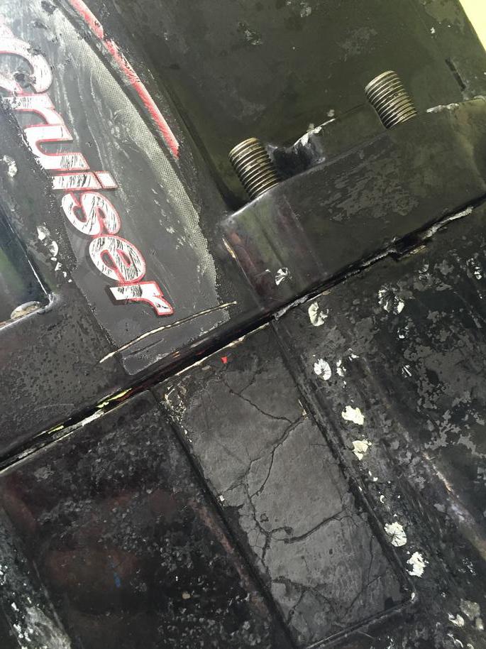

Legger ved noen nye bilder.
Jeg ser at det er full av dritt, kan dette ende med en stor jobb videre innover.
Skal sende drevet på service.
Men den som sitter igjen på skroget er jeg usikker på nå.
bilde
bilde
bilde
Var som jeg tenkte. Uansett, å bytte transomlageret er ingen sak, du må ha en slag avdrager og god musklatur?
Etterpå, når det nye lageret er på plass, må du sette lageret på linje med motor. Gjøres enkelt med et rør som har samme diameter som lager. Tre dette gjennom lagret og treff så hullet i motoren, lagret kan vri og vendes på. Har gjort dette noen ganger, ingen sak, men det gamle lagret kan sitte godt.
Krysset/knuten skifter de når du leverer til service. Her har knutebelgen din vært lekk, jeg liste disse med tec7 og klemmer, vel og merke Bravo3 drev

Skulle sitte som ei kule det der ja?
Nå er det bare å bli skitten på fingra og gyve løs. Du nevnte du hadde en båtmekaniker på lur, da skulle ikke dette by på noen problemer i det hele tatt, men igjen; lagret kan sitte noe fast, og det nye mener jeg skal settes inn "merke mot merke" men dette googler du deg frem til, gimbal bearing
