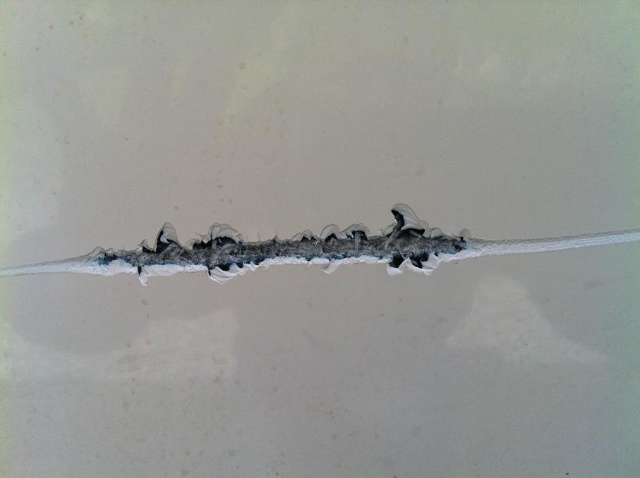

Reparasjon av dyp plastskade
Ambassadøren
Enig med Lazyjack, finn fargekoden på gelcoat, det finnes mange nyanser å velge mellom. Selv har jeg brukt en Dremel til å forberede skadestedet. Anbefaler å maskere tett inntil der du skal sparkle, slik at når du vannsliper med stadig finere papir vil du se når du pusser på maskeringstapen vet du at temmelig nær. Et annet poeng med maskeringstape er å ha kontroll på skadestedet. Har sparklet flere slike skader, og med litt flaks blir de omtrent usynlige etterpå.
Som slipekloss pleier jeg skjære til en passende på 2 X 3 cm ut av en vanlig stor av kork.
