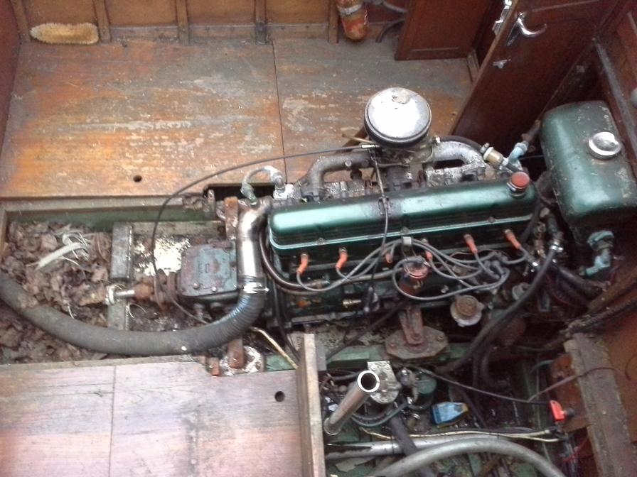

Eldre 6-syl bensin rekkemotor, hvilken type? (plattgatter av tre)
plattgater
Hei dær, bildene er greie nok di, men for å finne ut av dette er det nok best med meir info, du må nok kjikke litt nermere på motoren, der bør finnes nummer og eventuelt serienr på blokka eller toppen, slike nr finner du gjerne innstanset på eit plant område på siden eller i enden av toppen, langs kanten nede på blokka eller i bakkant mot giret,  ta gjerne bilder av slike nr , det hjelper ofte, se etter navn på forgasseren og, det er ofte man kan finne ut hvilket motormerke som brukte den og den type forgasser, om den er fra den tidsperioden båten ble laget kan det være nesten hva som helst,for da hadde omtrent allt av motorfabrikanter 6 sylindrede rekkmotorer, så ta ei god kjikk på den ,så finner du nok noe som kan hjelpe. god jakt :wink:
