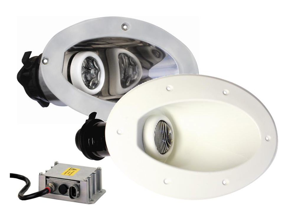

Hella Marine har kommet med to  LED baserte lyskastere. (Ble testet i Båtmagasinet i mai utgaven tror jeg det var).
http://www.hellamarine.com/en/products/floodlights/led/sea-hawk-xlb-led-floodlights.html
De lyser kraftig (2200 lumen) og finnes i tre utgaver hvorav to utgaver finnes i Norge.
- 10 graders spredning (Spot).
- 45 graders spredning (Spread).
Er det noen som har erfaring eller sysnspunkter på hva som vil være best "allrounder".
Bruksområde:
Mørkekjøring i områder med mye garnbøyer i hastighet fra 5-20 knop. Båt 23 fot, vekt to tonn.
Det finnes selvfølgelig brakett slik at begge kan monteres samtidig, men det skal jeg ikke ha.
Ønsker ikke en debatt om bruk/ikke bruk av bauglyskaster og hvilken hastighet man bør kjøre med i mørket. Det er nok av slike tråder her allerede.
