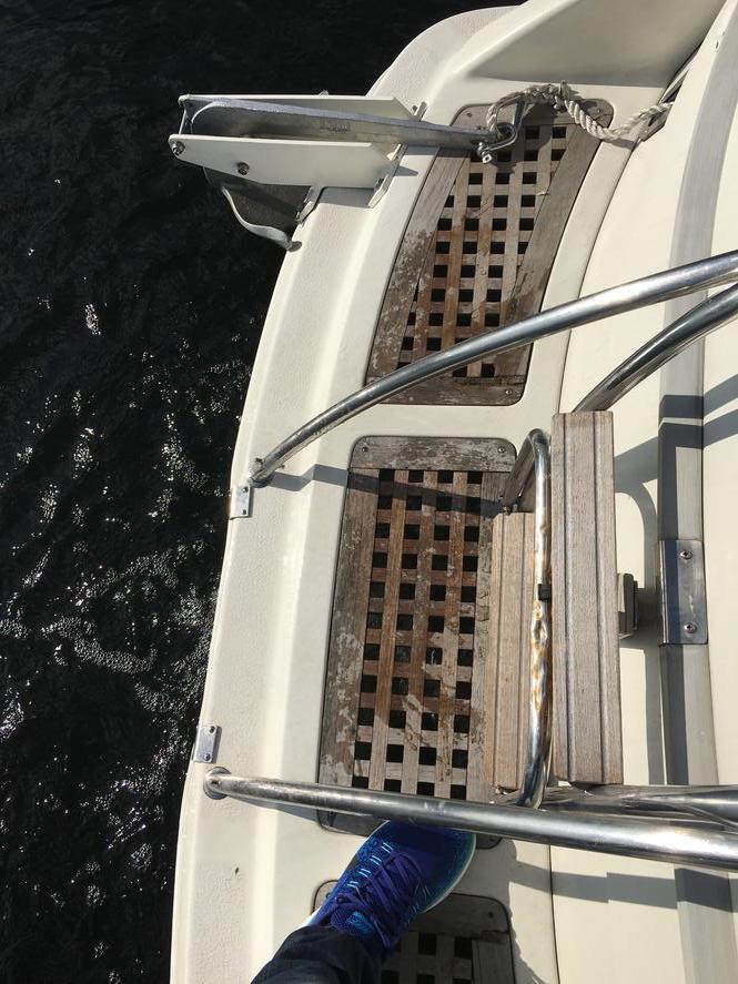

Har elektrisk anker på min Scand Dynamic. For det første ser det ut til at det er noen form for transportsikring på den. Enbolt som hindrer ankeret til å gå ut. Skal denne helt vekk i båtsesongen?
For det andre så løper tauet fritt i motorvinsjen. Dvs at ankeret faller ut veldig lett. Er tauet surret feil i vinsjen?
Veldig takknemlig for hjelp?

For meg ser det ut som den er festet oppned.
På min vinsj er den "klipsen" på toppen der ned på min.
Jeg hadde også en feil på vinsjen som gjorde at jeg ikke kunne slippe tauet fritt, feilen var den lille "bolten" gikk på feil side av en bøyle som går rundt vinsjen. Denne ligger også på høyre side ned like ved den klipsen du har på toppen nå.

Tittet litt til på bilde av vinsjen igjen, siden denne "klaffe" er på toppen der tauet går inn ser det ut som tauet vil ligge helt likt uansett om du kjører vinsj ut eller inn.
Det er jo ikke riktig.
Når du kjører Vinsj ut skal tauet ligge kun på top slik din nesten gjør.
Når du kjører inn skal tauet gå mer rundt talja. Ser ikke ut som tauet på din vinsj vil forandre seg noe sånn som det er montert nå.
Tror du får løst det når du ser hvordan tauet ligger på min ?

Hmm.. den bolten er nok ikke ment som sikring, men aksling til en nylonrull for et annet/mindre anker enn du har idag.
Så får det inte va..da anker også er en viktig sikkerhet om du av en eller anna grunn mister fremdriften, og trenger å stoppe båten før landkjenning. Kan ikke ligge bakpå der og fikle da, i metersbølger og liten kuling.
8mm flettaline evt. en 10mm strikk med karabin el. løkke som er lett å sneppe av kan være greit å ha.
På kjettingvinsjer er det gjerne en god lås utenom vinsjen, men dette er ikke særlig vanlig på tauvinsjrr, selv om løsningrn med sikringsline eller en vaierstump er enkel.
Ankeret ditt er vel greit nok, du bør nok ha minst 10-15kg som hovedanker, spes. siden det ser ut som du ikke har blytau?
Istedet for paraply-kaffedregg ville jeg kjøpt/fått laget en bøyle i rustfritt som erstatter 'låsebolten', slik at ankeret kan løpe fritt og du har taustyring. Mulig du kan finne en ferdig bøyle for seilbåtrigg, lanternebeskytter el.l., eller et lokalt sveiseverksted lager en kjapt i rustfritt på mål med to øyer eller plater for feste. Bøylen festes i eksisterende hull med korte vognbolter og nylock-muttere(øyer på bøyler som passer disse i 8mm?).

Så, Terje sitt kabular er akkurat likt ditt, Hosse.  TerjeØ viser til "Klipsen" og de er like på din og hans. Forskjellen er at du har kjørt litt på ut-knappen og da går "klipset" opp, tauet løsnes fra kabularet og løper ut.  Ditt tau vil løpe altfor fort ut fordi du bruker feil tau. Er altfor lett og mykt Biltema tau kanskje?  (jada, det virker men virker dårlig og du kan ikke stole på at kabularet vil holde det fast ).  Når du kjører opp/inn går klipset til den posisjonen du ser på vinsjen til Terje. (Gjør den ikke det er noe helt feil)
Kjøpe Roblon blytau 14 mm ? (sjekk manualen) og da vil dette funke bra.  Når du er igang, skrur du ut mutteren, tar av kabularet, renser og smører og så er alt klart for noen år til med problemfri vinsj kjøring.
