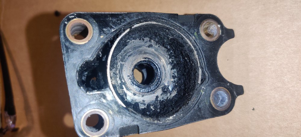

hama.interior Svart 18.Januar.2022 Link til dette innlegget Svart 18.Januar.2022 Gammel tråd,men legger til et mulig svar,likevel.. Impellerhuset kan være tett... Defekt.. gummi...gjerne smeltet gummi..kan tette sånn at vann ikke kommer inn i, eller ut av impellerhuset. Kontroller det nøye Link to post
