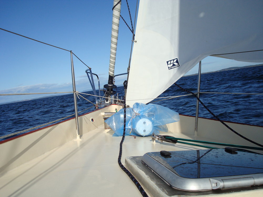

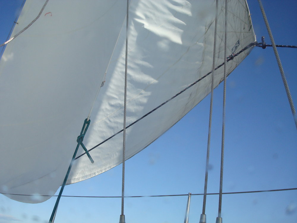

Hulda Svart 24.Februar.2018 Link til dette innlegget Svart 24.Februar.2018 Slik ser det ut med begge forseilen oppe. Kryssfokken er hovedsakelig selvslående hos oss. Men den kan kobles om til vanlige skjøter. Og kutterstaget kan fjernes ved dekket og hektes til siden. Kryssfokken er meget høyt skåret. Dette er ingen regattamaskin. Og vi får brukbar stramming på begge stagene. Selv når vi seiler hardt: Sitér dette innlegget Link to post
