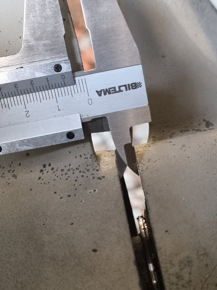

Normarco Svart 21.Juni.2016 Link til dette innlegget Svart 21.Juni.2016 Det skal være ca 5-6 mm mellom navkopp og bakre propell, samme mellom bakre og fremste propell og fremre mot drevhus. Hvis dette er "off" på noen måte har de sluppet. Vanlige tegn er at propellene gnisser mot hverandre. Skjedde hos meg, bytta 3 stk propell. Ikke billig i det heletatt... Sitér dette innlegget Link to post

Eureka Svart 16.August.2018 Link til dette innlegget Svart 16.August.2018 Hvordan er klaringen mellom propellene ? Jeg ble klar over at noe var galt ved montering, dagen før sjøsetting. Da jeg roterte propellene var det en ørliten friksjon på et punkt. Og jevnt over 1 mm klaring. Tror det var den bakre propellen som hadde krabbet fremover. Nå, et par år senere og noen hundre motortimer er alt i orden. Plukket av propellene på sjøen. Rigget meg med ei skralle, pipe, forlenger og et meter langt rør for å få moment på skralla. Tau knyttet fast i alle verktøy og kjente den deilige følelsen av å spare 2500 på kraning. Sitér dette innlegget Link to post
BingoBonzo Svart 17.August.2018 Link til dette innlegget Svart 17.August.2018 18 hours ago, Eureka said: Hvordan er klaringen mellom propellene ? Jeg ble klar over at noe var galt ved montering, dagen før sjøsetting. Da jeg roterte propellene var det en ørliten friksjon på et punkt. Og jevnt over 1 mm klaring. Tror det var den bakre propellen som hadde krabbet fremover. Nå, et par år senere og noen hundre motortimer er alt i orden. Har ikke sjekket klaringen, men vil ikke tro at det er hovedårsaken til problemene mine. 18 hours ago, Eureka said: Plukket av propellene på sjøen. Rigget meg med ei skralle, pipe, forlenger og et meter langt rør for å få moment på skralla. Tau knyttet fast i alle verktøy og kjente den deilige følelsen av å spare 2500 på kraning. Det er eksakt samme plan jeg har i forbindelse med propellservice Sitér dette innlegget Nord West 370 Coupe - Solgt Joda 370 Sport - Solgt Nor-Dan Searider 820W - Solgt Bavaria 34 Sport HT - Solgt Link to post

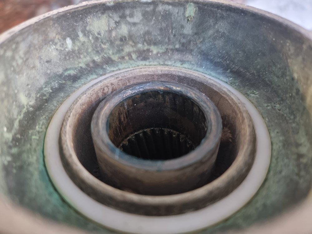

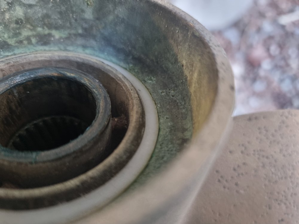

Sjøbliss Svart 7.April.2023 Link til dette innlegget Svart 7.April.2023 Da har dette skjedd meg igjen.... ? Var litt uggen form i høst når jeg tok opp båten så oppdaget det ikke før jeg nå monterte. Er ganske sikkert at fremre propell er begynt å slippe igjen. Disse ble reparert av Winrace i 2019. Burde de ikke holde lenger? Vi kjører nesten ikke i plan heller. Bare noen få timer per sesong. Er litt skuffende synes jeg. Sitér dette innlegget Hjemmeside: https://www.sbarmen.no/ "Sofia" Nor Star 350 HT, 2008 modell med D6-370 "Sobasa" Nidelv 300 Sport, 2007 modell med D6-350: Historisk Finn annonse Link to post
