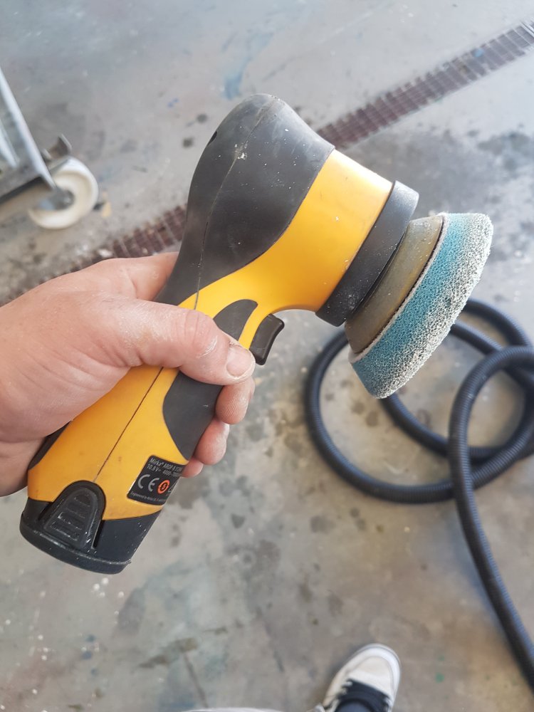

Skulle hatt en maskin som fungerte bedre på overbygg og rundt ulike påmonterte ting under fenderlist. Har nå en billig roterende av vinkelslipertype på 150 mm, men den kommer ikke til mye på overbygget og lugger i alt som stikker ut under fenderlist. Vurderer Rupes mini med 75 mm plater, men kunne sikkert hatt noe rimeligere. Er det rett størrelse? Hva er alternativene?

Den lille saken her
https://www.cchristoffersen.no/produkt/mirka-arop-b-312nv-77mm-10-8v-2-5ah-orbit-12-0/
Men hvis jeg kunne valgt nå, så hadde det nok blitt denne istedefor, den bare roterer uten osiliering
https://www.cchristoffersen.no/produkt/mirka-arp-b-300nv-77mm-10-8v-2-5ah/
