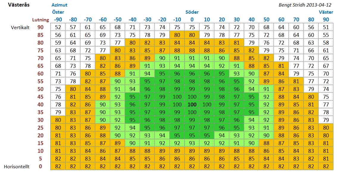

Iflg soltabellen her http://www.timeanddate.no/astronomi/sol-maane/norge/bergen er optimal vinkel mot sol ca 52grader på det tidspunktet. Hvilken himmelretning panelt ditt peker mot har relativt liten eller ingen betydning når panalet ligger vannrett og peker rett oppp i himmelen som i denne tabellen http://bengtsvillablogg.info/wp-content/uploads/2013/04/Lutning-och-azimut.gif
Nå er den siste tabellen fra litt sør i sverige så det må legges inn en korreksjon der (solen står høyere jo nærmere ekvator du kommer.) Tabellen viser optimal plassering men prosent virkning gir deg en indikasjon på hvor mye du taper på å ikke la panelet peke rett mot sol.

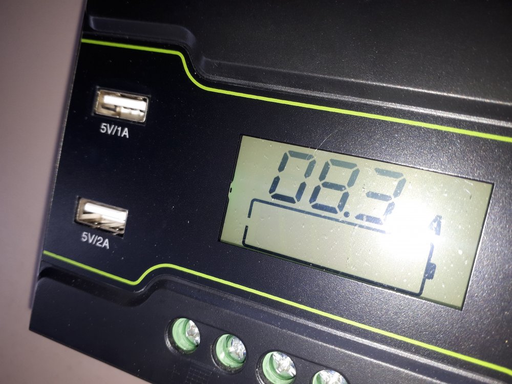

I dette tilfelle hvis vi flytter hele det fargelagte feltet 2 hakk opp (52gr ca) får du en utnyttelse på ca 84%. Og det teoretisk optimalt tilfelle. Skulle bli 4.2amp ved 16v.
Men når batteriet nærmer seg fullt og regulatoren er av typen oppgående, synker amp på displayet.
Edit: glemte å legge til at regulatoren jeg har er av gammel analog type, ved nesten full og fullt batteri lader den med ingen eller knappe 1 amp  med pulsering innimellom

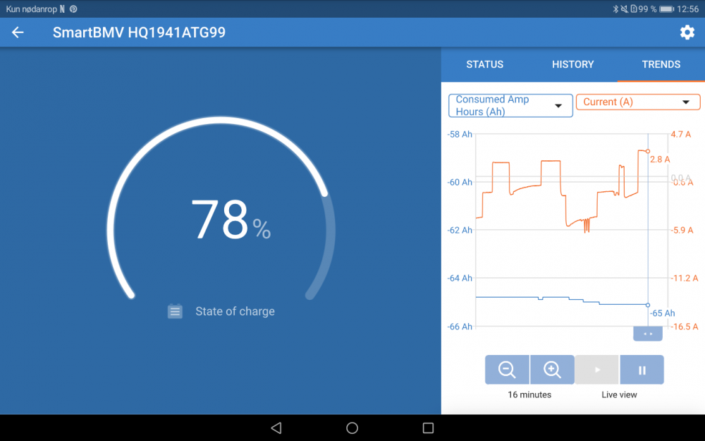

Jeg har kjøpt er 100w solcellepanel, men får bare 2.8 A.
Dette: https://www.sunwind.no/product/show/?id=2551&Solcellepanel-Gotland-100-watt
- Koblet til Victron Energy BlueSolar charge controller MPPT 100 / 30
- Målt med Victron Energy BMV-712 batterimonitor
- Testet 13:00 +/- 30 minutter (sommertid) ca 1/8
- Vinklet rett mot sola.
- Hele panelet får sol.
- Hovedbryter av for å fjerne andre forbrukere.
- Sultent batteri.
- Testet i Vestfold.
- Og selvfølgelig, skyfritt.
100w / 12.0v = 8,3A
100w / 14.4v = 6,9A
(Usikker på hvilken spenning som bør brukes i regnestykket)
Men dette er jo teoretisk, vi bor ikke rett under ekvator, men jeg synes jeg får lite.
Hva får dere ut av deres? Burde jeg få mer?
Gerhard
Jeg får jevnlig opp til og over nominell effekt/‘merkeeffekt’ fra horisontale panel på taket her i Stavanger så ser ikke noen god grunn til at 100W ikke skulle kunne oppnås i Vestfold. Kan det være at måling via BMV ‘lurer’ en? Er det verifisert at MPPT var i bulk-modus? Effekten må beregnes ut fra målt spenning på batteriet men estimatene på hhv 12 og 14.4V viser jo at effekten er langt under det en burde forvente - om den er korrekt da.
