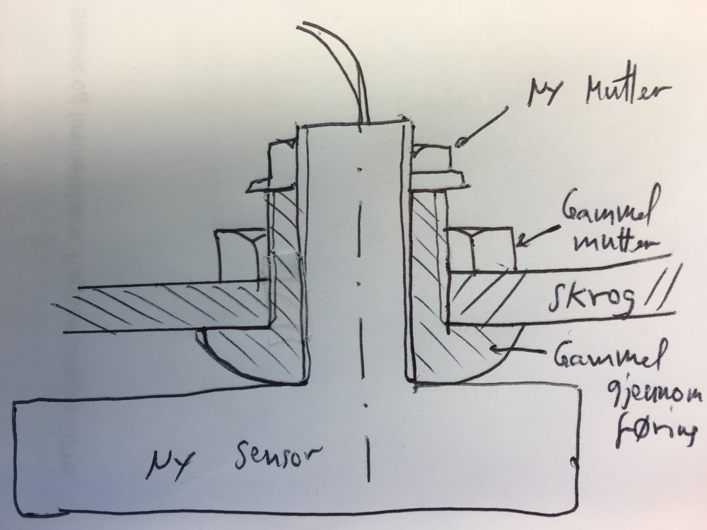

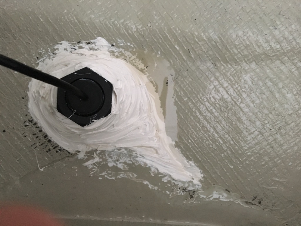

Krimart Svart 19.April.2017 Emnestarter Link til dette innlegget Svart 19.April.2017 Jeg fikk tettet gjennomføringen noenlunde med en diger kake med Tec-7 sist høst (se bilde). Problemet oppsto ved at jeg i fjor vår satt inn en ny dybdegiver. P.g.a. tidsnød - og fordi skaftet til den nye sensoren passet "perfekt" inn i hullet hvor den gamle loggen sto dyttet jeg den inn der etter å ha klint på med Tec-7. Se skisse. Problemet var altså at den gamle gjennomføringen (som til da hadde holdt tett) begynte å lekke. Jeg aner ikke alder på denne da den satt i båten da jeg kjøpte den - men den er av plast. Nå er spørsmålet hva jeg gjør før jeg setter båten på vannet. Jeg mener jeg har følgende valg: 1: Den beste, men også mest tidskrevende løsningen: Demontere alt, laminere igjen hullet dvs. slipe ned glassfiberen til kon med 10X diameter av hullet (utvendig eller innvendig?), laminere på nytt X antall lag med epoxy+ glassfiber. Bore nytt hull og montere sensoren på nytt. Fordelen er at da får jeg sensoren flush på skroget, kan velge en annen plassering (betyr ikke all verden), er den sikreste løsningen på sikt. Usikkerhetsmoment her er all Tec-7 som er klinet på om det gir problemer eller ikke, og som sagt dette krever en del tid. 2: Alternativ løsning 1: Demontere alt, kjøpe ny gjennomføring med samme dimensjoner som den gamle (eller bruke om igjen den gamle om den er ok), og montere sammen på samme måte som tidligere - med ny Tec-7 tettning. Da sparer jeg tiden det tar å laminere men usikkerheten med å ha en gjennomføring inni i en gjennomføring består. 3: Alternativ løsning 2: Det er tett nå (?) så bare pusse og rense godt rundt dagens gjennomføring, på utsiden og legge en ny kake med Tec - 7 (eller er det noe annet som egner seg bedre under vann?) rundt den gamle gjennomføringen. Kjappest og enklest, men gir ikke den samme sjelefreden som alternativ 1. Alternativ 1 er helt klart best, men jeg er usikker på om jeg rekker den i år. Litt for mange andre prosjekter som tar tid og jeg vil ha båten på vannet ASAP. Sitér dette innlegget Link to post

Krimart Svart 9.Mai.2017 Emnestarter Link til dette innlegget Svart 9.Mai.2017 (redigert) Da ble det mellomløsning siden den gamle gjennomføringen så ok ut. Gammel pakning hadde tydligvid gitt seg så det ble ny Tec-7 kake på gammel gjennomføring. Redigert 9.Mai.2017 av Krimart (see edit history) Sitér dette innlegget Link to post

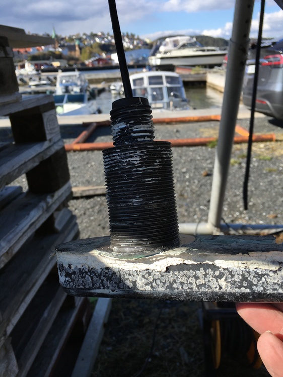

Krimart Svart 19.September.2017 Emnestarter Link til dette innlegget Svart 19.September.2017 Trodde denne ble tett, og det var tett lenge, men nå har den begynt å lekke igjen. Hva bruker dere for å lime skroggjennomføringer under vann? Er ikke Tec7 tingen? Må tydeligvis ta jobben med å støpe igjen hullet likevel. Litt jobb blir det å få fra hverandre sensor og gammel gjennomføring med hele gjengepartiet fullt av Tec7, men, men... Sitér dette innlegget Link to post
Komodo Svart 19.September.2017 Link til dette innlegget Svart 19.September.2017 Tec 7 er jo en MS polymer, det fungerer. Hvis du har fått lekkasje er nok årsaken en annen. Sitér dette innlegget Draco 20 blir jolle Skroggjennomføringer og materialkvalitet DIY Badeplattform DIY Anker i syrefast Link to post
